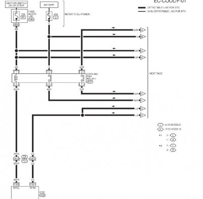

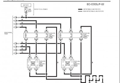

Нет, на обмотки реле через предохранитель приходит 12В всегда, когда зажигание "вкл"brodyagaA писал(а):На обмотку приходит 11.4 В. Не пойму. Теоретически на обмотку должно или приходить напряжение или нет...т.е 0 или 12В. Да?
