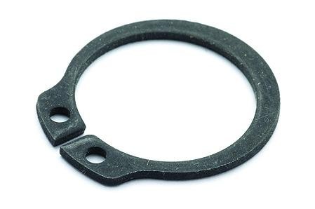

Стопорные кольца удобнее всего такие использовать, только с шайбой, а то выпрет резиновое в разрыв. Но я таких у себя в округе не нашёл.
Нашел такие, как у в посте у geny_solikamsk, правда им ушки приходится стачивать. Но их можно и без шайбы - сразу два резиновых колечка поставить, но суммарно колечки должны быть не более 5 мм толщиной, а то стопорное надевать будет трудно. У меня были 3 мм + 2,5 -- получилось в натяг. Стопорное кольцо садится плотно, хорошо прилегает со всех сторон.
Работать будет не меньше колпачков, но вот если колечко слетит :shock: , что маловероятно :) , но вы об этом быстро узнаете по очередному гидроудару :D , то нужно будет отлавливать их в коллекторе. Или даже цилиндра (пролезут?). Магнитом, видимо. Поэтому шайбу лучше использовать тоже стальную, как и стопорное кольцо.
Даже если сподоблюсь купить неоригинальные (китайские) форсунки, то перед установкой переделаю. Только вот стоит ли с ними связываться...?
