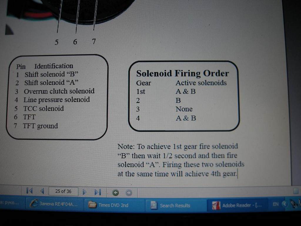

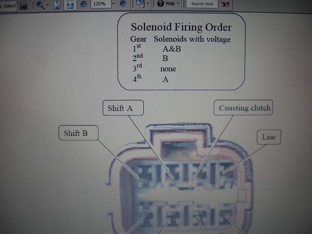

кто нибудь знает про распиновку разъемов АКПП на А32 и на А33
интересует спаривание электрики , т.е. хотел поставить коробку поновее но уперся в основном в датчики
скорости на а32 их два один на спидометр другой на мозги акпп по два разъема а на 33 один но с тремя контактами
и стоит он там где датчик скорости на коробку а в 32 второй датчик стоит в другом месте
на 33 там заглушка
Re: распиновка АКПП
Работать не будет. Соленоиды разные. Мозги надо менять и провода и как то подружить их с блоком управления двигателем...
.... удачи.....
