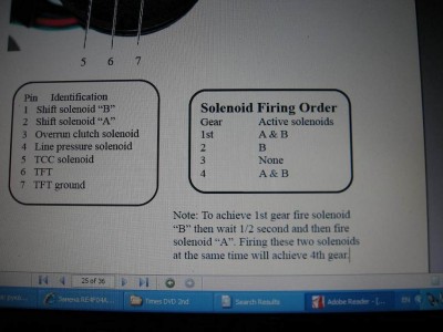

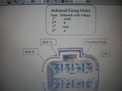

интересует спаривание электрики , т.е. хотел поставить коробку поновее но уперся в основном в датчики
скорости на а32 их два один на спидометр другой на мозги акпп по два разъема а на 33 один но с тремя контактами
и стоит он там где датчик скорости на коробку а в 32 второй датчик стоит в другом месте
на 33 там заглушка
