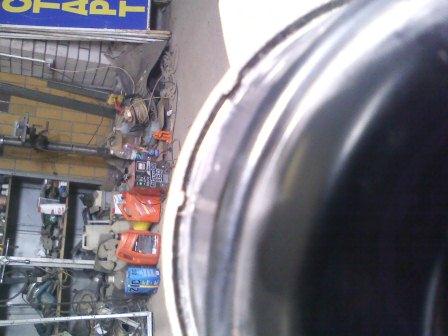

Други, решил выставить отчёт о ремонте и обслуживании моторов вентиляторов охлаждения радиатора, поскольку советов начитался и наслушался много, а визуально фото-отчётов не наблюдал.
Началось всё как обычно прозаично - при работе вентиляторов охлаждения радиатора появился гудящий звук, при проверке на увеличенный люфт вентилятора, он так же был обнаружен. Поэтому пришлось произвести работы указанные ниже, чтобы максимально продлить им (моторчикам) жизнь.
Так сказать фронт работ
Вид крыльчатки с прикрученной гайкой
При откручивании гайки надо быть аккуратнее, поскольку она может быть "прикипевшей" к валу моторчика
На данной фотографии хорошо виден мотор со снятой крыльчаткой, крыльчатку снимать аккуратно, т.к. она может быть "прикипевшей" к валу моторчика.
Вид моторчика с лицевой стороны, а так же хорошо видны винты крепления его (моторчика) на диффузор.
