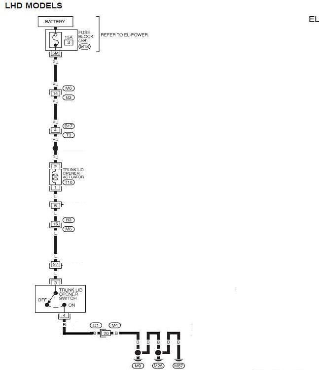

Пока кнопка не нажата, на обоих контактах соленоида и на одном контакте(синем) кнопки будет "+"
Т.е. при замыкании синего провода на массу срабатывает соленоид.

Большое спасибо за разъяснения)gavrilov писал(а):"+" (фиолетовый) - контакт соленоида - второй контакт соленоида(синий) - кнопка - второй контакт кнопки(черный) - масса.

Если катушка реле контакты 85-86, а контакты 30-87 нормально разомкнутые, да, правильно.
И пред не помешает.

Обычно в сигналке эти диоды есть.maxelenc писал(а):Сегодня проверял, все отлично работает) В схему еще поставил диод 1N4007 (анодом на 85, катодом к 86) для защиты ключа в сигналке.
Лишним не будет
