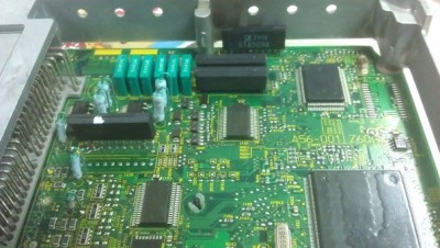

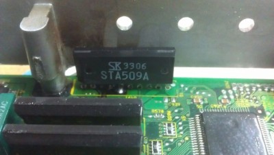

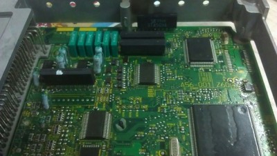

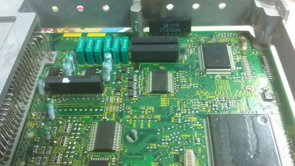

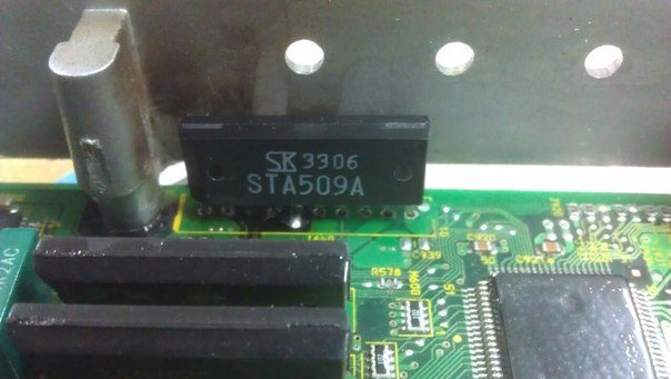

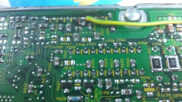

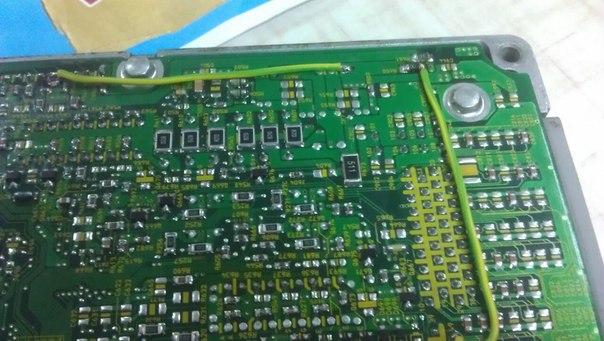

Откуда ты знаешь что там еще сдохло? Как вариант - попробовать выпаять модуль совсем...TWINTURBO писал(а):У меня один вопрос: почему тогда не заводится машина?
Активные подушки это понятно. Но дорожки не погорели. они целые!
Сгорели мозги A33
Re: Сгорели мозги A33
				gavrilov
 - Сообщения: 1036
 - Откуда: Иркутск
"Там сопротивление еще погорело выше"TWINTURBO писал(а):У меня один вопрос: почему тогда не заводится машина?
Возможно, через этот резистор запитана не только сгоревшая микросхема. Проверь.

Если подушки вовсе отсоединить?
Что собственно от этого изменится?
