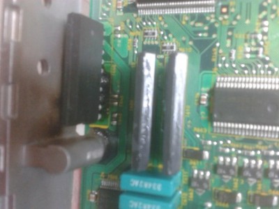

Там сопротивление еще погорело выше. сейчас не могу сфотографировать. мозги в гараже остались

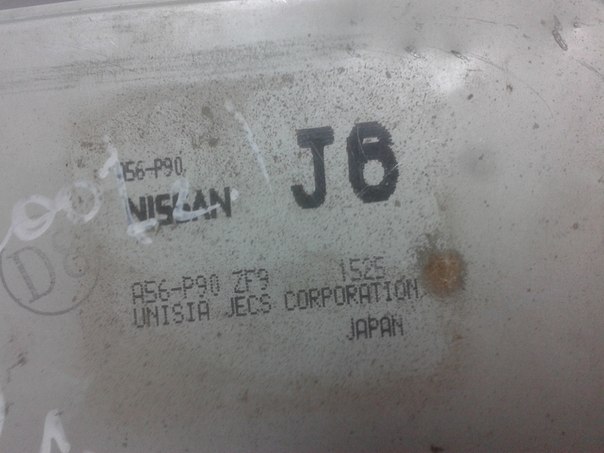

Пока не могу посмотреть.sogd писал(а):посмотрел надпись внутри?
Б/У еще не купил. он только завтра его разберет, скинет номер с платы.

я в америке заказывал там были компы вскрыты и брал по маркеровке на плате! все равно не подошла. пришлось перепаивать!sogd писал(а):по второму вопросу - открой бу мозги и посмотри , написано ли на плате a56-001 z60.
кстати, сколько за них просят?

Активные подушки это понятно. Но дорожки не погорели. они целые!
