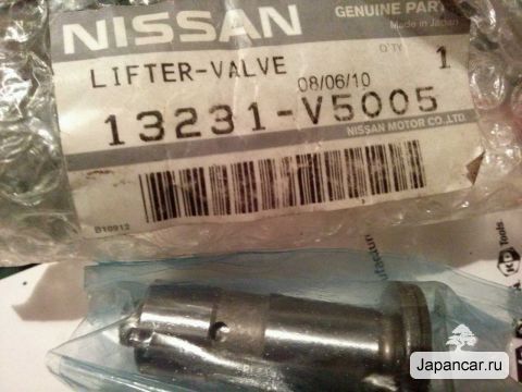

Новый гидрокомпенсатор поставляется набитым маслом в полиэтиленовой упаковке При ремонте он просто устанавливается на место старого и все.

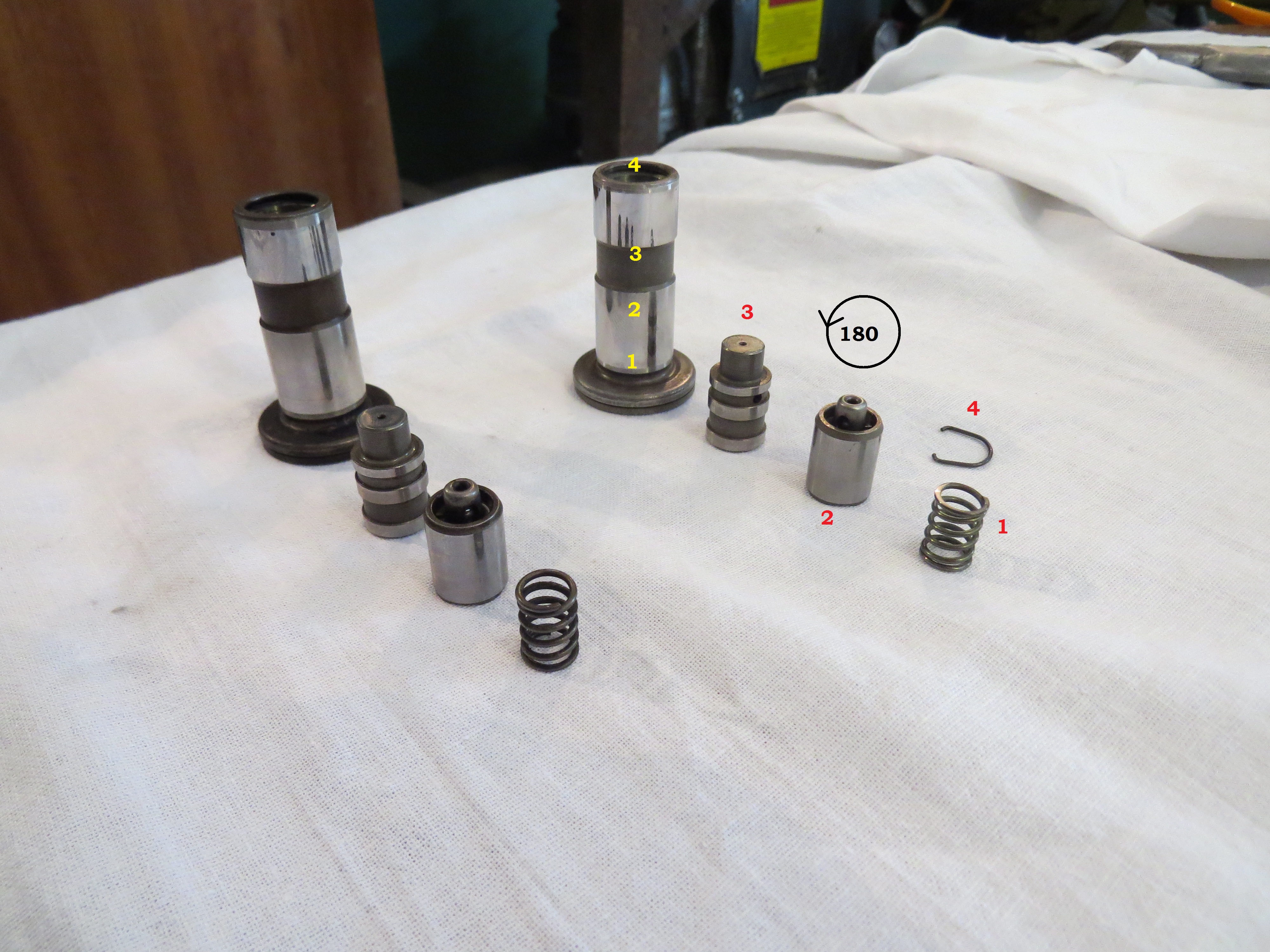

Кратко про устройство гидрокомпенсатора.
Состоит из следующих частей:
- Корпуса (стаканчик);
далее по порядку расположения снизу-вверх:
- основная (рабочая) пружина (1);
- поршень с шариковым клапаном, далее просто клапан (2);
- рабочий поршень (3);

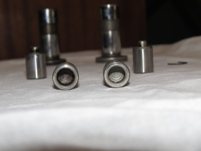

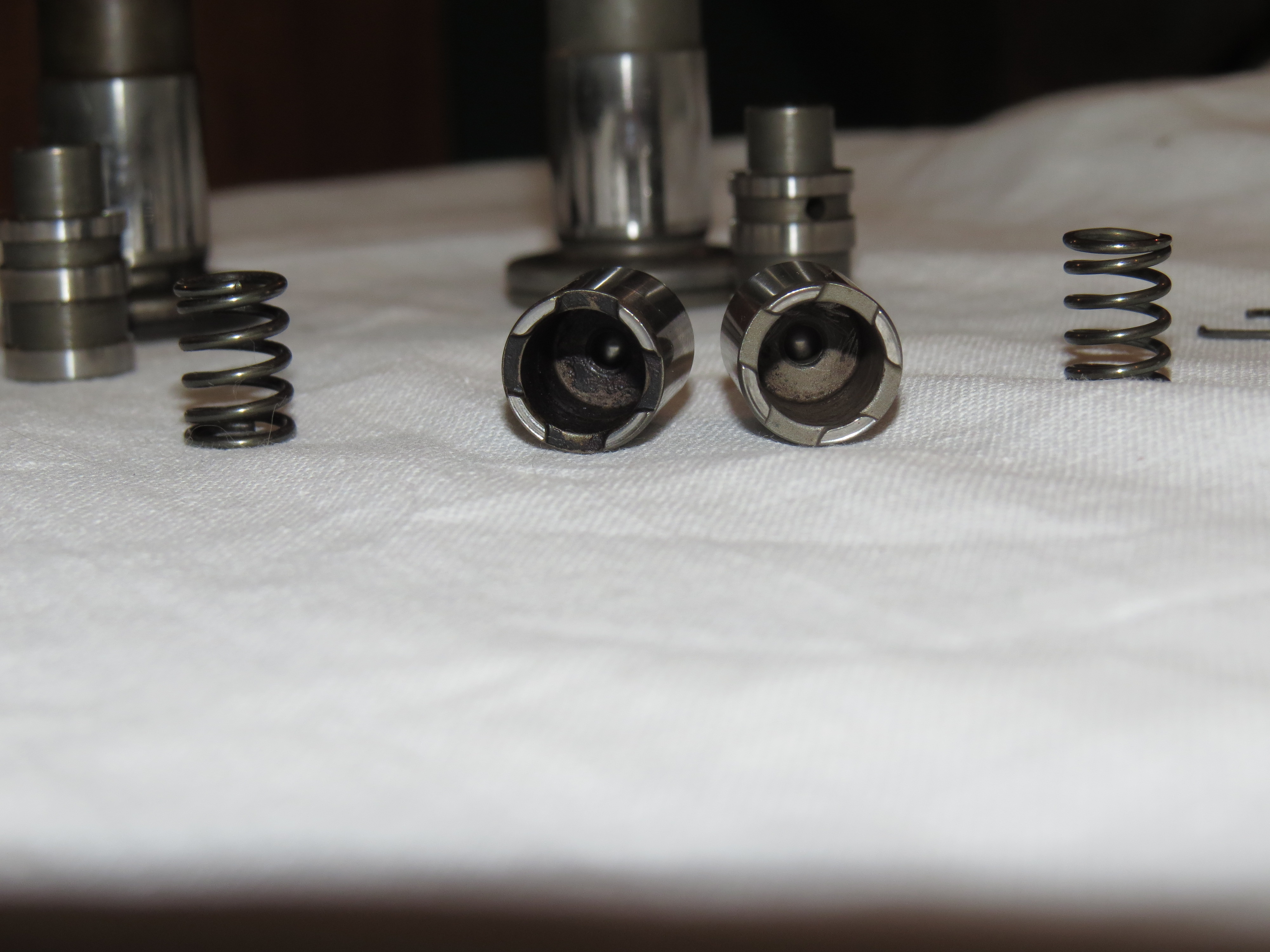

- фиксатор (4). Теперь мое обоснование, почему гидрик сам не наполнится маслом если совсем пустой. Шарик клапана расположен в самом низу стакана (корпуса) компенсатора и поджат довольно жесткой по отношению к диаметру шарика, пружинкой. При движении вверх поршня с клапаном (2) под действием основной пружины (1) клапан открыватся под действием разницы давления, в полось проникает масло. Брать в расчеты тот момент, что гидрач набивается маслом давлением, создаваемым масляным насосом, не стоит. В магистрали, где стоят компенсаторы, давление масла настолько низко, что оно только обеспечивает необходимый подпор масла, обеспечивающий смазку трущихся поверхностей деталей, участвующих в процессе, и подпитывание гидриков. Расход масла (объем проходящего масла через устройство) очень низкий. Этим и обусловлено накопление в полостях компенсатора разного рода масляного шлама. Никакие промывки, добавляемые в масло, этот шлам не уберут, что подтверждается проведенным мною опытам в гаражной лаболатории. Шлам удаляется механически с использованием нетрадиционных средств. Бензин, растворители, очистители карбюратора и пр. крайне не эффективны. Шлам необходимо удалять поскольку он будет и дальше способствовать дальнейшему развитию, но основная проблема в зависании, или можно сказать, негерметичности шарикового клапана из-за этого шлама. Данный девайс замечательно чистится зубной щеткой, ватной палочкой с спользованием жидкости для прочистки труб, например, я использовал жидкость "Крот". Его использование предполагает обязательное применение резиновых перчаток и очков. С щелочью необходимо пользоваться с особой осторожностью.
На приложенном фото видна разница в качестве очистки средством для промывки форсунок и щелочью. После промывки все тщательно обдувается и высушивается сжатым воздухом. Особое внимание необходимо уделить клапану. Шарик должен свободно перемещаться и плотно поджиматься пружинкой к седлу. Продуть клапан возможно только компрессором.
