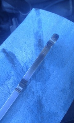

Добрые люди, подскажите, пожалуйста, насколько критичен такой перелив - отсасывать или нет?
Со стороны щупа, где разметка, уровень масла доходит до первого изгиба(на первой фотке плоховато видно, масло новое). т.е. сантиметр выше отметки H.
Смущает то, что на обратной стороне щупа уровень сильно выше, сантиметров на 5 от нормы, на второй фотке видно. Или на обратную сторону щупа вообще не стоит внимание обращать?

krml писал(а):Добрые люди, подскажите, пожалуйста, насколько критичен такой перелив - отсасывать или нет?
Это уже много , конечно отсасывай .
а на обратную сторону щупа, где нет насечек, внимание вооюбще не обращать? отсосал поллитра, полсантиметра выше High теперь , а сзади так же. это ж. сколько надо перелить

Не не не смотри с обеих сторо на щупе , так как масло иногда по щюпу с той или иной стороны растираеться и там где ровный след масла там и смотри !!!

да ничего не будет от такого перелива, хоть литр лишний залейте. Если двигатель исправен, исправна вентиляция картерных газов - то ничего не выдавит.
Максимум можно почувствовать ухудшение работы двигателя, ему будет сложнее раскручиваться, т.к. коленвал будет плавать в масле. И все.

kotd писал(а):да ничего не будет от такого перелива, хоть литр лишний залейте. Если двигатель исправен, исправна вентиляция картерных газов - то ничего не выдавит.
balans333 писал(а):Не не не смотри с обеих сторо на щупе , так как масло иногда по щюпу с той или иной стороны растираеться и там где ровный след масла там и смотри !!!
Спасибо за ответы! В общем проехал 1000 на дальняк, думал сожрется, если там до 0.3-0.5 было перелито, ан нет, всё осталось так же. Решил купить трубочку и шприц, стал отсасывать и смотреть на уровень. Когда дошло до отметки максимума было отсосано 0.9 литра))) К счастью, от этого не было никаких осложнений.
