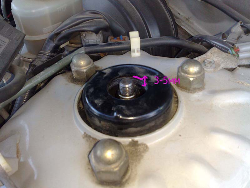

Подскажите #-o Nissan Maxima А32 до магазина и нормальной тех станции далеко :( Появился стук слева в районе стойки на кочках,торможении и когда трогаюсь.Обнаружил,что в опоре стойки при покачивании кузова вверх вниз появился зазор 3-5 мм между опорой и резинкой опоры.Так вот хотелось бы узнать что рассыпалось,что бы заказать,а разобрать посмотреть возможности нет( фото прилагаю.

Я себе недавно менял ! У меня рассыпалась верхняя опора (резинка в нутри опоры ) ну и плюс заменил опорные подшипники на всякий случай ( дабо они стоят не сильно дорого ) а больше там не чему ломаться по моему !

Ой извени сначала фотку не разобрал :D да именно из за этого я и менял ! После замены уменьшилось отдование кочек в руль и машина как будто по собранней стала !

Спс balans333 А подшипник там пластмассовый(как на фото)? Я так понял резинка отвалилась от металла? Малость видео http://youtu.be/BSGk0BF8CC4

Да подшипники пластиковые . А резинку ты увидеш когда разберёш ! Ещё под опорой металическое кольцо с тремя шпильками(те что крепяться к кузову гайками) оно у меня присохло к опоре , а я не посмотрел и начал их выпресовывать ! Вобщем гемору было и в продаже не нашол , так что окуратней со шпильками )))) и удачи !!!

Была не устойчивая , и каждая даже маленькая кочечка в руль отдавала ! У меня так же опора от стойки отделилась но только в одном месте , а у тебя наверное уже сильно отслоилась по кругу , из за это возможно и стучи !
