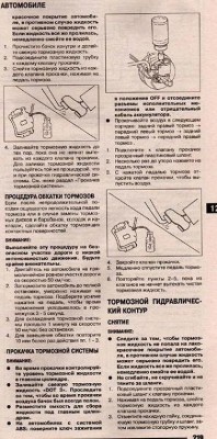

Подскажите как теперь лучше прокачать систему? Почитал, что с АБС это, возможно, делается по-другому.

Без разницы есть/нет ABS Прокачка тормозов.jpg

Сам АБС при этом прокачается? Наверняка там воздух.
Re: Сочится ABS-модулятор
chuvy писал(а):Сам АБС при этом прокачается? Наверняка там воздух.
начни с простого, качай как написано в мануале. должно все получиться... если нет - тут есть слегка безумная тема на форуме как чел. управлял абс вручную чтобы прокачать...
