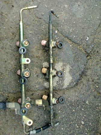

Машинка шепчет...
Решил делать все сам и отталкиваться я от того, что бывший хозяин машины в целях экономии накосячил при замене сгоревшей форсунки 6 цилиндра (ведь до этого мотор работал хорошо).
Как говорят у нас в Адессе - таки да, таки был подсос воздуха по резиновым колечкам между колектором и топливной рамкой и плюс ко всему наглухо умерла еще и форсунка 2 цилиндра. Хотел купить новую форсунку с новыми резиновыми колечками - у нас нет в продаже. Пришлось купить б/у, но зато сразу 3 штуки вместе с топливной рамкой и с колечками (60 американских денег) - так эту рамку и поставил не снимая с нее форсунок. Колечки, которые между коллектором и топливной рамкой кардинально отличаются от моих старых. На старых многочисленные трещины, расслоения. Собрав все на место - завелась и зашептала без содроганий, подергиваний. На радостях сегодня по городу накатал уже 120 км.
Вечером бывший хозяин сознался в источнике проблемы - перед продажей сэкономил и залил 10 литров какого-то левого бенза - затроила сразу после заправки. Во общем нехороший он человек.
Касательно СТО, которое диагностировало перескок цепи - СТО "КЛУБ", г.Одесса, ул. М. Грушевского, 15 - вдруг надо кому-то будет
Всем спасибо за участие и оказанную помощь в правильной диагностике.

на задней тоже поменяй колечки,тоже наверно неживые.

Они мыли форсунки, но вопрос "Кому?"sanyakot1975 писал(а):Вот видишь,я же говорил: смотри форсунки,а ты: они мытые:)

На задней посложнее, конечно. Но проблема в том, что у нас их отдельно в продаже нет.

Просто в этот раз я подготовился и приехал от Виталика - и мне вынесли со словами - извините, но "это лучшее что у нас есть. Если не подойдет - то я сниму со своей машины."astronavt писал(а):Очень интересно! ZET похоже очень повезло купить форсунки б/у с живыми колпачками!когда я свою рампу снимал,колпачки рассыпались в руках. приехав по объявлению о продаже б/у рампы увидел полное отсутствие колпачков,без которых не возможна корректная работа топливной системы.хотели "впарить".
