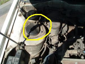

В стойках вмонтироаны электроклапаны. Перекрывая каналы движения масла, они изменяют работу амортизатора. Вот на примере maxima U11.
Если к твоим стойкам не идет пучок проводов,
то скорее всего система давно сдохла и (или) просто стоит муляж.
