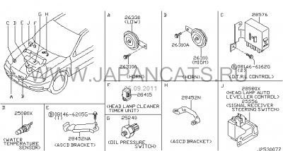

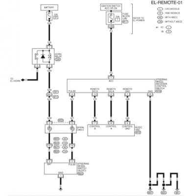

Помогите найти вот такой вот девайс - Steering Wheel Receiver Control Switch.
По схеме к нему идут провода от спиральной группы рулля. А от него к магнитоле.
Кто разбирал? Подскажите где прячется этот блок?
Re: Помогите найти Steering Wheel Receiver Control Switch
http://www.japancats.ru/NISSAN/scheme.a ... &office=ru
Nissan 25552-4Y903
esl, согласно какому мануалу? Такое размещение не логично. Руль, кнопки и бортовой находятся слева. Магнитола посередине. Зачем ставить блок справа возле пассажира и вести туда куче проводов.
Видел там девайс на одном кронштейне с блоком упрааления автокорекцией фар, когда снимал последний.
Только на схеме japanacats (esl) не понятно, где он, а на схеме от tax его там вообще нет (должен быть вместе с headlamp leveler возле блока "E" на той схеме).
Вобщеи найден девайс: внизу справа за пластиковым многоугольником внутри стойки на кронштейне. Там два небольших блока.
Спас бо за помощь!
