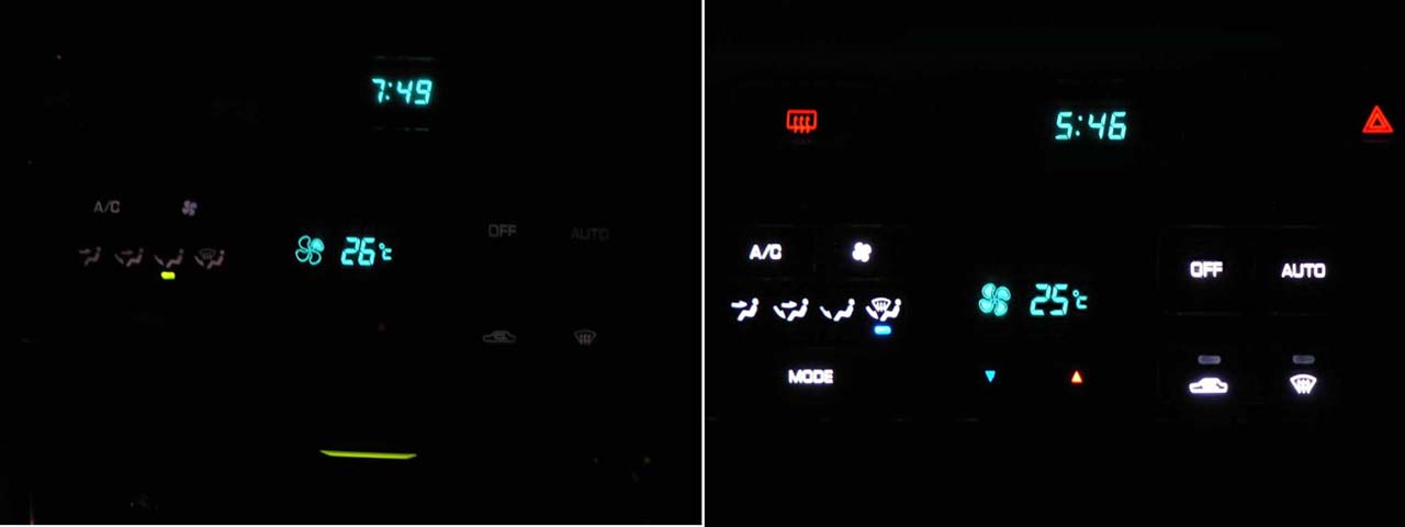

Вот сделал на Цефирке климат
Resize of IMG_0877.jpg (20.39 КБ) 20578 просмотров
Resize of IMG_0849.jpg (15.43 КБ) 20563 просмотра
zlo 777
Сообщения: 1761
Сообщение zlo 777 »
давай лучше целиком выложим
называется почувствуйте разницу :)
(28.82 КБ) 755 скачиваний

это реально сложно, только на разработку технологии ушло 10 часов, раз 100 разбирал и собирал блок, на каждую кнопку с определенной точки светит свой светодиод (всего их 9 штук). Приходилось переменным резистором подбирать сопротивление каждого резистора, потом впаивать постоянный, нужного номинала, для безупречной равномерности яркости всех кнопок. Пришлось резать световоды определенным образом. Всего на климат ушло примерно 20 часов работы.
