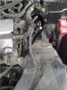

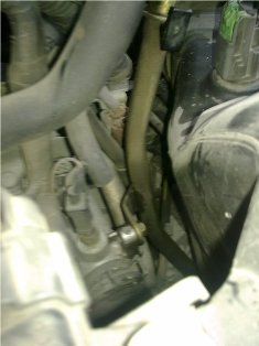

Всем привет.Ситуация такая, менял масло у официалов поместилось 8 литров, масло мобил атф shc. После замены коробка начала затягивать передачи, а вчера отказалась ехать вообще, даю газу а она стоит на месте на 3 тыс оборотов начинает трогаться.Взял щуп,посмотрел, ниже минимума.Долил 1л по метке до верху.Машина поехала, ошибок по коробке нет, но иногда бывает что передача еще не включилась, а обороты мотора поднимаются,ну мне так кажется может я не прав. и обнаружил еще какую то трубку не подсоединенную вот фото

Дружище, а ты мерял уровень на заведеной машине?
а трубка, это скорей всего от сапуна коробки, и она никуда не подсоединяется.

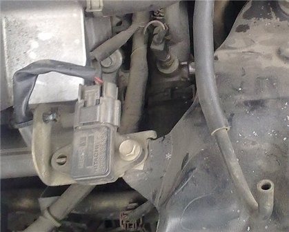

Мужики привет.Подскажите за что этот датчик отвечает?
трубочка на фото вствляется с низу.Могла из за этого машина плохо разгонятся?

Re: А33. Не работает АКПП
Это датчик абсолютно атмосферного давления. Нужен чтобы корректировать смесеобразование при сильно оличном от нормально атмосферном давлении (в горах). В обычных условиях вряд ли будет влиять на тягу и переключение АКПП.
