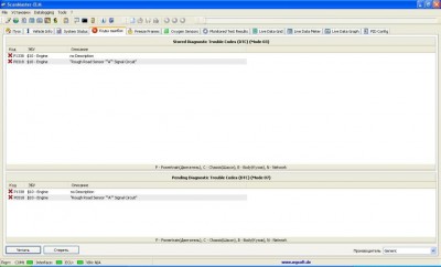

Такая же штука началась месяца 2 назад. Примерно каждые 2-3 дня загораются одновременно SLIP, TCS OFF и CHECK. При этом машина немного дергается на малых скоростях. После 5-10 минутной езды дергания прекращаются и при следующем заводе двигателя лампы не загораются. Выдает ошибку P1338. Поговорил тут с человеком, он предположил что это может быть связано с датчиком положения то-ли коленвала, то-ли распредвала. Как-то так. Может есть у кого мысли?

Сканирую машину адаптером ELM327 при помощи ноутбука. Выкладываю скрин

наверно интерпретирует ошибку ниссан в код для других производителей автомобилей, попробуй самодиагностику, или другим сканером

По VAG это ошибка датчика положения распредвала. Пошевелил датчик и его контакты - уже 3 дня езжу, все в порядке.
