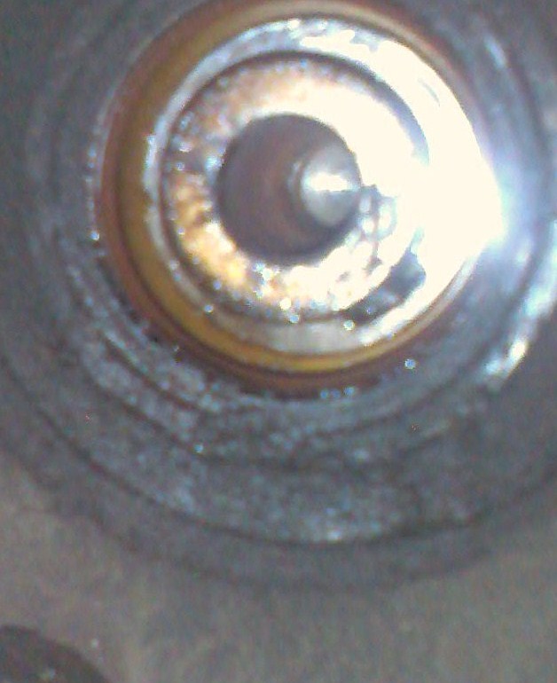

Re: Не заводится двигатель VQ30
Такой у меня теперь паз под шпонку на звездочке колевала, шпонка на боку
Интересно шкиф от VQ20, VQ25 к VQ30 подойдет? А Сefiroвский подойдет?, а то что-то дороговатто както он новый стоит...
