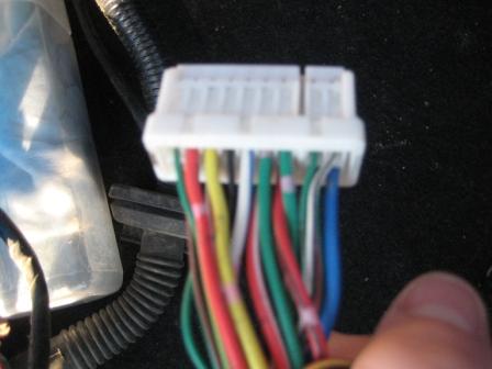

Как обещал сделал фото разъёма вот что получилось: собственно лучше ещё для нагладности распишу по цветам, начнём с так называемой позиции верх (верх я подразумеваю тот где меньше (7 проводов), снизу их 9 идём слева направо:
1 - Толстый синий провод
2 - Толстый зелёный с красной полосой
3 - толстый красный с чёрной полосой
4 - толстый красный с белой полосой
5 - толстый белый с красной полосой
6 - тонкий зелёный
7 - тонкий зелёный с красной полосой
Теперь (назовём) позиция снизу, также слева направо:
1 - Тонкий белый с чёрной полосой
2 - тонкий зелёный с белой полосой
3 - толстый зелёный с белой полосой
4 - толстый зелёный
5 - толстый белый с синей полосой
6 - тонкий чёрный
7 - толстый жёлтый
8 - толстый красный
9 - тонкий зелёный с жёлтой полосой
Надеюсь никто больше не совершит такой ошибки зато теперь на форуме есть распиновка данного разъёма в полной мере!!!!
Ну и ещё для наглядности
Это позиция низ скажем так
Эта позиция скажем так верх.
