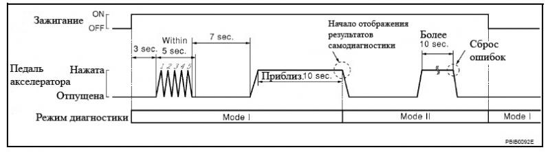

Re: Ошибка 1614 - что это, не нашёл!
1.Включаем зажигание(не заводя двиг), считаем 3 сек.
2.Быстро(в течении 5 сек) нажимаем на педаль газа до упора 5 раз
3.Сразу после последнего нажатия(педаль отпускаем полностью) считаем 7 сек.
4.Выжимаем педаль до упора и держим до тех пор пока ЧЕК (Индекатор MI) неначнет мигать.
5.Отпускаем педаль и считываем коды
четыре серии по 10 вспышек код 0000 - неполадок не обнаруженно
если например код 0102 - выглядит так : 10 вспышек//1 вспышка//10 всп.//2всп.
// - пауза
после прочтения последней ошибки все повторяется по кругу пока не выключите зажигание.
Стераем ошибки которые получили при проверки
0. перед выполнением п.1 зажигание должно быть выключено не менее 10 секунд
4. Выжать до упора педаль газа и держать нажатой до тех пор пока "чек" не будет моргать четырьмя сериями по 10 вспышек
http://forums.drom.ru/nissan-x-trail/t1150988689.html
Нет ли идей почему? )))
IMHO с педалью удобней было бы - ибо корячиться с разъемом не надо ....
