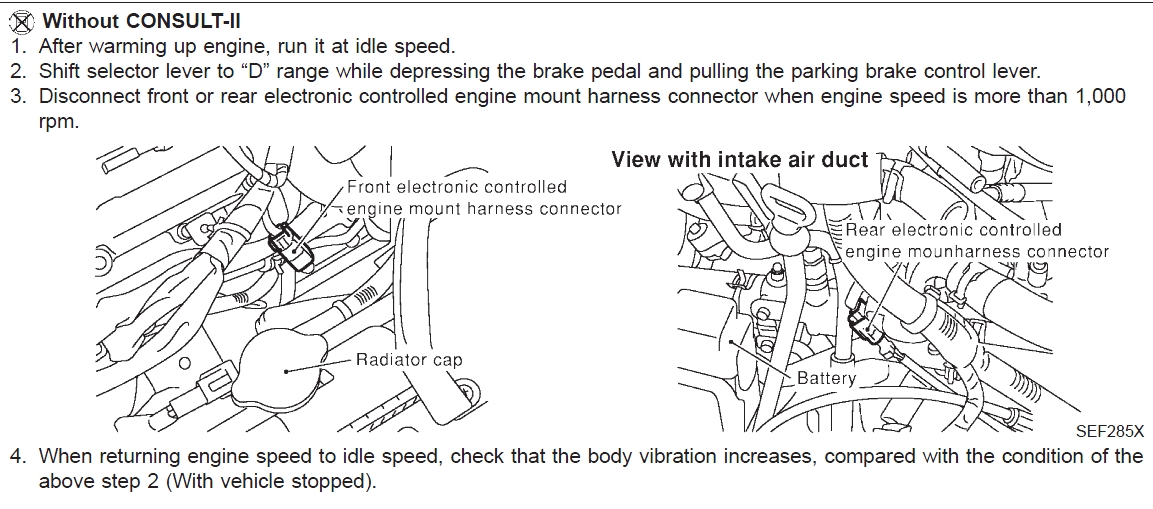

замер проводил на разъемах
там три пина
первый и второй контакт при поднятии оборотов выше 2000 подается 12 волт
второй и третий контакт на холостых 0,1 вольт на оборотах выше 2000 подается 0,2 вольта
по логике я понимаю так общий плюс (либо минус) а первый и третий контакты для смены полярности вращения моторчика в положениях жестко мягко
может кто замерял на рабочих подушках какое напряжение на каких контактах разъема должно быть ?
буду очень презнателен .

- две активных подушкиShyrik писал(а):а всего сколько этих (с проводом)подушек-опор?...и где расположены фишки что бы их отключить
-поставь предохранители на них 1-2 А и пусть работают, хотя проще отключить. вот книжка про машину Nissan_A33 rus инструкция по эксплуатвции, устройство ремонт.rar в ней так же есть, про подушки

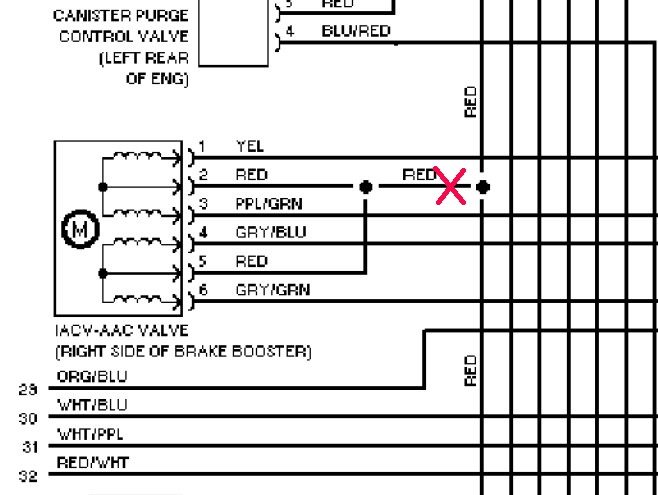

Вопрос в следующем: кто ставил предохранитель, подскажите, в разрыв какого провода это делать? Белого с синей полоской как на А33? По схеме такой есть. Идет на 33-ю ножку мозгов. Есть ещё белый с красным на 34-ю ногу и белый на предохранитель №58 (10А) и 80-ю ножку. Какой резать?
И ещё парочка вопросов (извините за офф):
1. Для защиты мозгов от закороченного КХХ предохранитель нужно ставить в то место, что я крестиком отметил? Я в электрике не силен, но собрав остатки школьных знаний электротехники, нашел эту точку.
3. Предохранителя в 1А ему хватит?

Хм.. а разве на А32 такая проблема вставала. Разве мозги по причине кз от Клапана ХХ вылетали??rulik писал(а):...
1. Для защиты мозгов от закороченного КХХ предохранитель нужно ставить в то место, что я крестиком отметил? Я в электрике не силен, но собрав остатки школьных знаний электротехники, нашел эту точку.Правильно я мыслю? 2. Обязательно паять? Или можно обжимками ограничиться?
лучше на скрутку (мое ИМХО), так как показывается практика - из за пайки через скока-то времени "провод ломается" (около места пайки).
на мой взгляд предохрана даже на 0.5А ему вполне хватило бы - сомневаюсь что там ток больше 300 мА.

В том-то и дело, что где-то здесь я уже натыкался на описание того, что КХХ помер от старости, а с собой ещё и ECU прихватил. Береженого бог бережет. А раз уж креститься, то с полным размахом руки.fed_mik писал(а):Хм.. а разве на А32 такая проблема вставала. Разве мозги по причине кз от Клапана ХХ вылетали??
Про пайку знаю. Обжимка почти и есть скрутка, только надежней. Да и жгут тот я тревожу только раз в год при промывке КХХ и ДЗ.fed_mik писал(а):лучше на скрутку (мое ИМХО), так как показывается практика - из за пайки через скока-то времени "провод ломается" (около места пайки).
