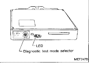

Кстати когда делал печку, снимал торпеду, так вот в центре под печкой находятся мозги, если снять панельку с левой стороны пассажирского места, там находится на блоке мозга регулировочный болт, есть подозрение что это регулятор отсекателя...
надо поискать инфу по этой регулировке, что она регулирует...
Добавлено позже...
Нашел в мануале некоторую инфу по ECM (Мозг)
Как написано это переключатель режимов Теста, так вот как я понимаю, в режиме теста все ограничения отключаются...
Кто знает более точно по поводу режима Теста?

Какие нах отсекатели :shock:. Парни вы о чём :shock: . Это регулировочный болт режимов выбора самодиагностики. Если не понимаете, то нех туда и лазить. Либо читайте мануал, либо ищите через поисковик. Можно по моим постам. Дофига раз это всё жевалось.
