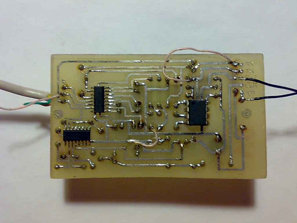

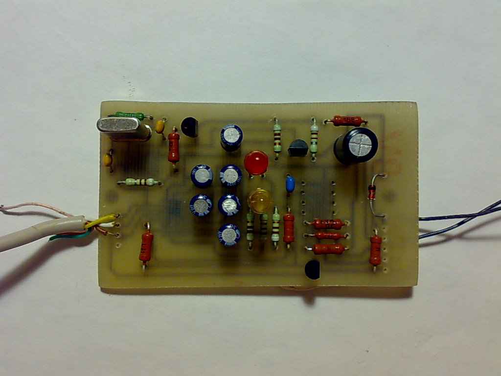

А вот собственно фото собранного девайса:
Собранная плата
Собранная плата
Вид со стороны дорожек

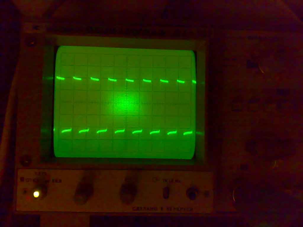

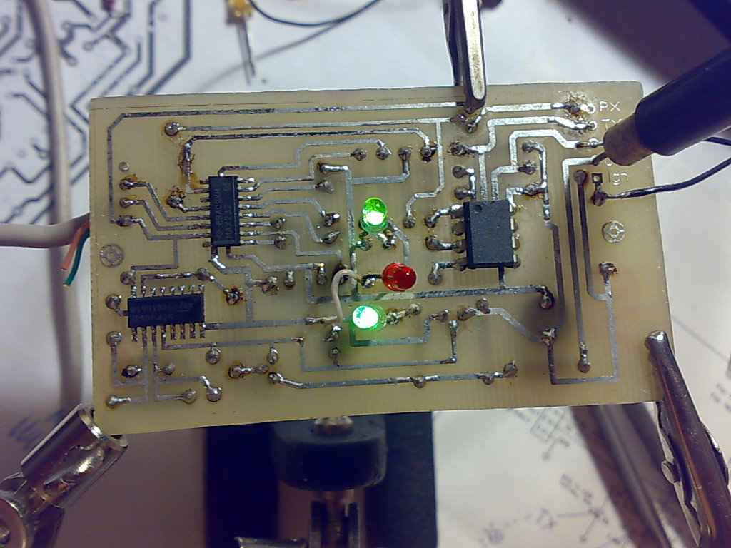

Проверка работы тактового генератора 153.6 кГц:
Собственно печатка
Собственно печатка
Осциллограмма
