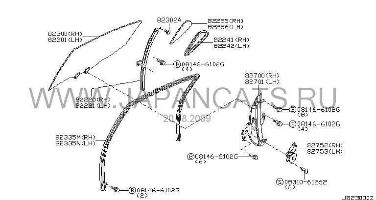

Прилагаю все, что есть у меня по этому поводу. Удачи.
P.S.: Рекомендации - цитаты соклубников из разных тем.
задней двери-1.doc
(63.5 КБ) 608 скачиваний

Еще фото.

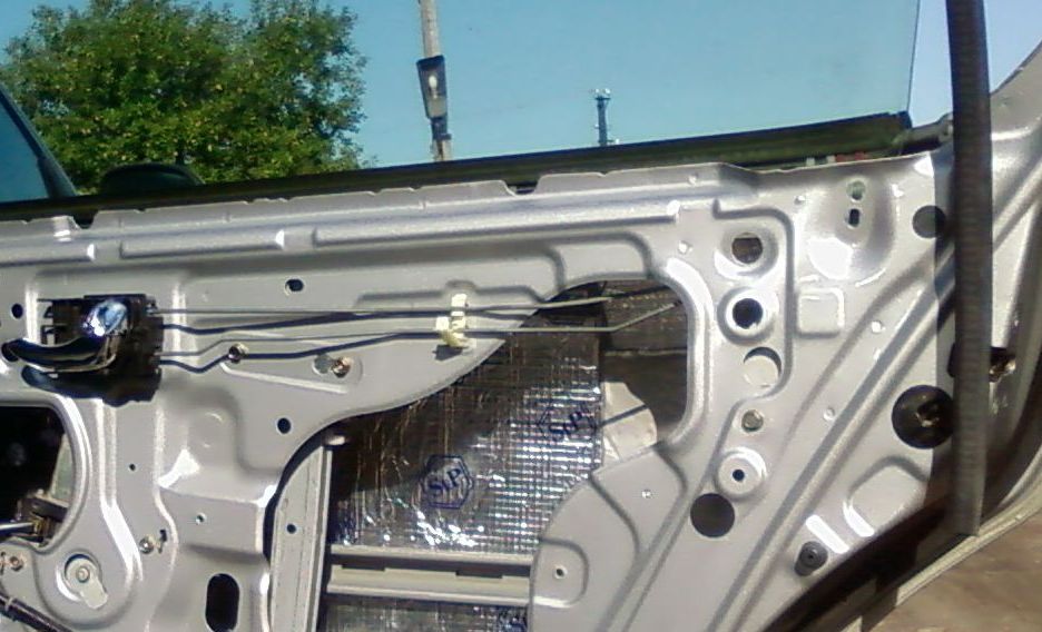

У меня схожая проблема только с передней дверью. Заклинило замок левой двери при закрытой двери. Снять обшивку не могу, потому что она уперлась в бончик стоек, а выламывать обшивку варварство.
Я думаю, что двери разные но способы решения проблемы одинаковые.
Прошу идей.

Закрыта дверь. Снять обшивку не могу, потому что она уперлась в бончик стоек, а выламывать обшивку варварство. Для лучшего доступа снял левое сидение.
Снята обшивка с правой двери. По аналогу рассмотрел особенности, как привода замка, так и сам механизм замка. Вопрос ручек, приводов снят.
Не срабатывает на открывание механика замка.
Рассматриваю вопрос сверления обшивки. Дальше крючком или чем? При поднятом стекле, как стоматолог подбираться к замку.
Прошу и других идей.

Выложить фото пока не получается (только приехал домой), но вот мои соображения. Поскольку снять обшивку затруднительно, начнём с механики - поскольку ты снял обшивку с правой двери, то видишь как устроена ручка открывания двери. Попробуй снять её, для этого надо открутить саморез который её держит и двинуть в сторону заднего стекла, затем снять с неё тяги - верхняя на флажок открывания/закрывания замка, нижняя на ручку открывания двери. Поскольку флажок на открывания двери не доходит до конца, то попытаться до-вытянуть его плоскогубцами. Попробуй так, ни чего не теряешь, зато сверлить не надо. Если не получиться, то тогда надо будет снять боковую накладку салона закрывающую ремень безопасности и уплотнитель двери с его стороны и снизу из-под накладки порога его (уплотнитель) вытащить. Тогда появляется небольшой зазор между обшивкой и кузовом, по идее должно хватить, чтобы задние пукли отстегнуть. Но это гемор конечно. Дальше смотреть по обстановке.
