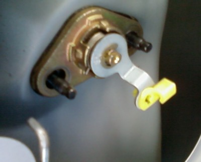

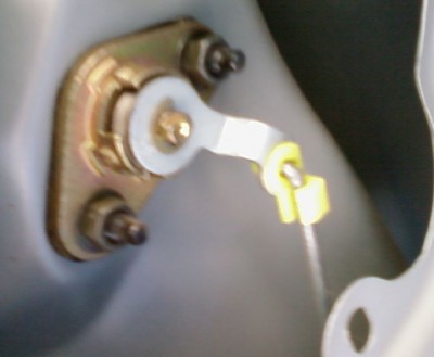

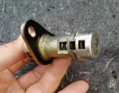

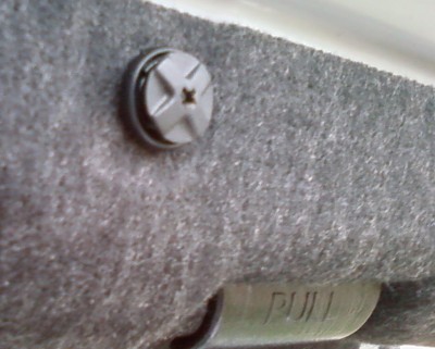

С полгода замок не открывался ключом - только из салона. Наконец дошли руки. Для тех, кто еще не знает, как там все устроено:
1. Клипса снимается в два этапа поворотом против часовой стрелки без нажима и выниманием ее из отверстия.
2. Цилиндр не работал потому, что одна из латунных пластинок от грязи залипла в выдвинутом положении.
3. Залил на пластины обезжириватель, затолкал пластину на место, ключом повращал.
4. Обильно закапал на пластины масло (типа для швейных машин)
5. Поскольку в собранном состоянии (на а/мобиле) вокруг цилиндра видна щель ~1мм для проникновения пыли и грязи, перед тем как поставить на место, по периметру цилиндра приклеил узкую полоску из остатков звукоизолирующего материала -сплэн. (При установке необходимо следить, чтобы пластинка с винтиками не провалилась внутрь - ее неудобно ставить на место.)
6. Все работает, но смущает вопрос: а правильно ли я поступил, смазав цилиндр маслом? Ведь на дверных замках (в квартирах) этого делать не рекомендуется.

Ты разбирал личинку? В ней есть какие нибудь пружинки?

Не разбирал. На этот раз обошлось косметическими мерами.
