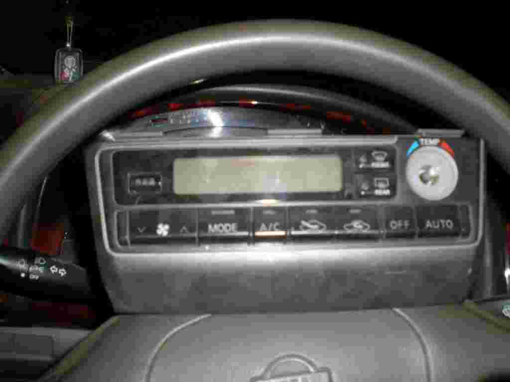

Всем привет ! есть уьные головы?? вообщем дело такое нужно переподключить !! вот что у меня стоит : и что хочу поставить помогите плиз !!!!!!
а это хотелось бы поставить
вот то что стоит
вот то что стоит
вот то что стоит
вот то что стоит

вот тебе на твоём рисунке нарисовал как у меня расписаны ножки !!
вот схемка для сверки !!!!
Ромич
Сообщения: 66
Зарегистрирован: 28 сен 2008 22:09
Автомобиль: maxima A33
Re: Климат-контроль USA, фаренгейты в цельсии, руководство!
Сообщение Ромич »
крутилка у меня с другой строны потому что я всё брал от цефиры максимок н разборе небыло
сам всё переделал поменял кучу проводов (потом скину отчёт и фото) всё собирал по этой схем !!!

да просто с 14 ножки провод соедени с 11 и всё
Ромич
Сообщения: 66
Сообщение Ромич »
11 по идее должен быть чёрного цвета !
