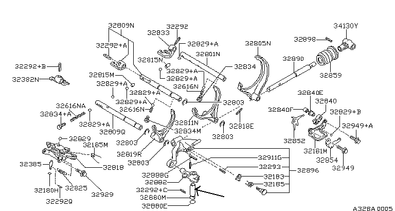

Перебирать однозначно. Тебе умудрились выкрутить палец 32880М, на котором селектор переключения передач вертится (вертелся). Наверное они жутко сильные дядьки, потому что он (палец) удерживается штифтом 32292 (проходящим сквозь палец и корпус коробки).

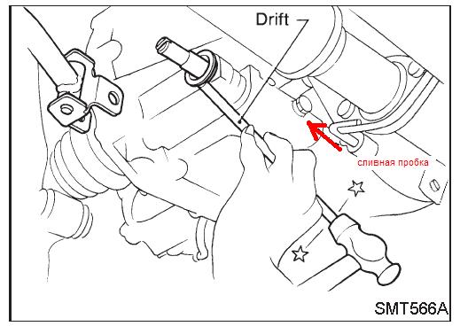

Мужики! масло с коробки сливается через датчик, а пробка с боку это заливное и одновременно контрольное отверстие. А коробку тебе точно надо снимать теперь!
Kar_max
Сообщения: 305
Откуда: г. Омск
Сообщение Kar_max »
Не правда. Gamlet правильно описал место расположения сливного отверстия.
васильевич,
Зачем говорить, если не знаешь???

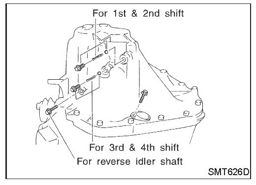

а выкрутить могли один из этих болтов:
(смотрите что там за болтами)
а там пружинка и шарик :idea:
Думаю, что не они, потому как
"болт" оказался не болтом а каким-то штифтом
А те реально болты. К тому же, при их выкручивании ручка свободно гулять не будет.

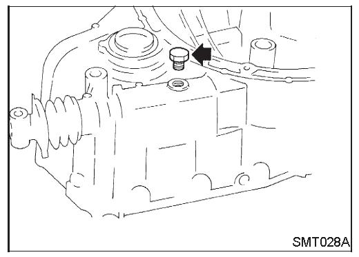

Сливное отверстие, понятно.. а куда масло заливать, после слива?
самый молодой участник клуба
fizik
Сообщения: 219
Зарегистрирован: 13 фев 2008 07:21
Автомобиль: Maxima J30 manual
Откуда: cikaginsk
Re: Замена масла в МКПП j30
Сообщение fizik »
Ну вы морите!! Заливная , как прямо на машину смотришь, прям в коробку вкручен болт(боченок) модный такой 6 гранный ,его тока Г образным ключем выкрутить можно!
