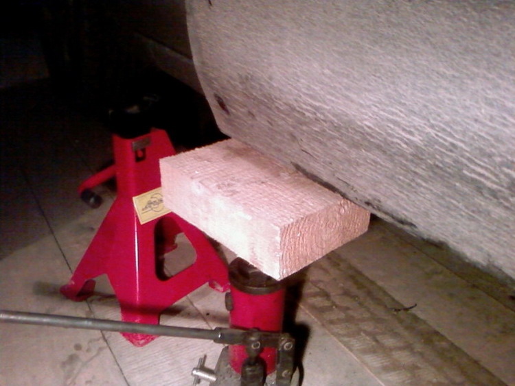

- передний бампер справа слегка провис. Кто сталкивался можно ли его подтянуть и как это осуществить?
- левый омыватель фар че то перестал вылазить (может просто примерз), я его обнаружил в слегка недозакрытом положении..но рукой ни вверх ни вниз не идет. пока забил.
- да и водительская дверь закрывается слегка с трудом, видимо провисла.
-снимать и смотреть, возможно последствия аварии
-омыватели отогреть в теплом боксе, поставить на место и в минусовую температуру не пользоваться... в избежание утери форсунок
-тяжелый молоток и деревянная чурка. Самому, в целях сохранения нервных клеток, лучше не смотреть

Надо заняться будет на досуге...
насчет двери к одному мужчику подъезжал. он немного подправил, но все равно не до конца.
Действительно зрелище не для слабонервных, когда он взялся за дверь снизу и поднимал ее вверх (аж машина качалась).
Видимо петлю выгибал
А бампер с провисшей стороны я рукой приподнимаю, становится нормально...т.е. такое чувство что как-будто крепления ослабли что ли. Может такое быть?

Бампер провис - наверное нет пенопластового усилителя в бампере, видать была битая в морду машинка с легонца. У меня так же было. Лечится это тем что машина домкратится спереди, затем ставится на опоры, затем снимаются передние колеса, затем снимается защита колесных арок и моторного отсека снизу (куча пластмассок на 20 пистонах!)
бампер держится на 4 шурупах, которые прикручиваются к кромке крыла в пластмассовые пистоны. Либо там нет половины шурупов (как было у меня), либо пистонов. Купил на рынке шурупы 2 шт. прикрутил и все стало идеально. Провис бампера спереди лечится выгибанием хлипкой железяки под клювом капота. Делается это при снятом бампере. Однако болячка у максимы
Двери лечатся откручиванием переднего крыла под дверью (2 болта) и по кромке передней двери то же 2 болта по моему и под капотом еще штуки 4, а вот соединение крыла и бампера откручивать не надо, ну может только край защиты колесных арок еще открутить. Крыло отводим от двери в сторону. Потом ослабляетсякрепление нижней петли двери и поддомкрачивая дверь снизу через прокладку что б не содрать с нее краску, прихватываем крепеж нижней петли и убрав домкрат проверяем как она встает, если что не так даем натяг вверх снова домкратом и открутив крепеж, снова его прихватываем, при этом дверь сама приподымается слегка при ослабленнии крепежа. НЕ ВЗДУМАЙТЕ покупать нове петли!!! если в них нет люфта бешенного!
А мастер что регулировал вам дверь не откручивая нижнюю петлю - клоун!
