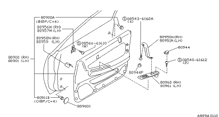

Как правильно разобрать водительскую дверь(схема) чтоб не чё не поломать?(когда дверь откр\закр то щёлкает ц\з.Неприятно.Подскажите. :lol:

Вот схемка.
Снимаешь заглушки 80944 и 80944Р и выкручиваешь саморезы под ними. Нижняя часть панели крепится клипсами. Когда все крепежи отпустишь, снимешь панель, приподняв ее вверх (клипсы могут поломаться).
Надо снять сначала ручку двери, вынуть декоративную скобу рычажка открывания двери (под ней саморез). Вытащить блок управления стеклоподъемниками.
После этого аккуратно поддевая обшивку в месте крепления пистонов, снимаем ее, но не быстро, еще придется отключить красный фонарик.
