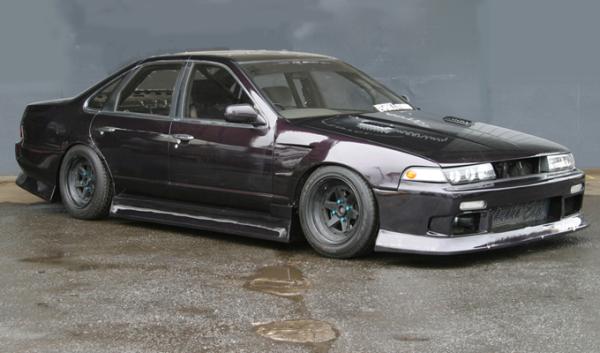

Вот хочу такую:
Lis104
Сообщения: 121
Зарегистрирован: 26 фев 2008 14:17
Сообщение Lis104 »
Li$$, так тебе сразу тюненную брать нуна. Есть такие. Искать нуна.
у меня то жутко обычная. http://journals.ru/attach/479/47876/692780.jpg
