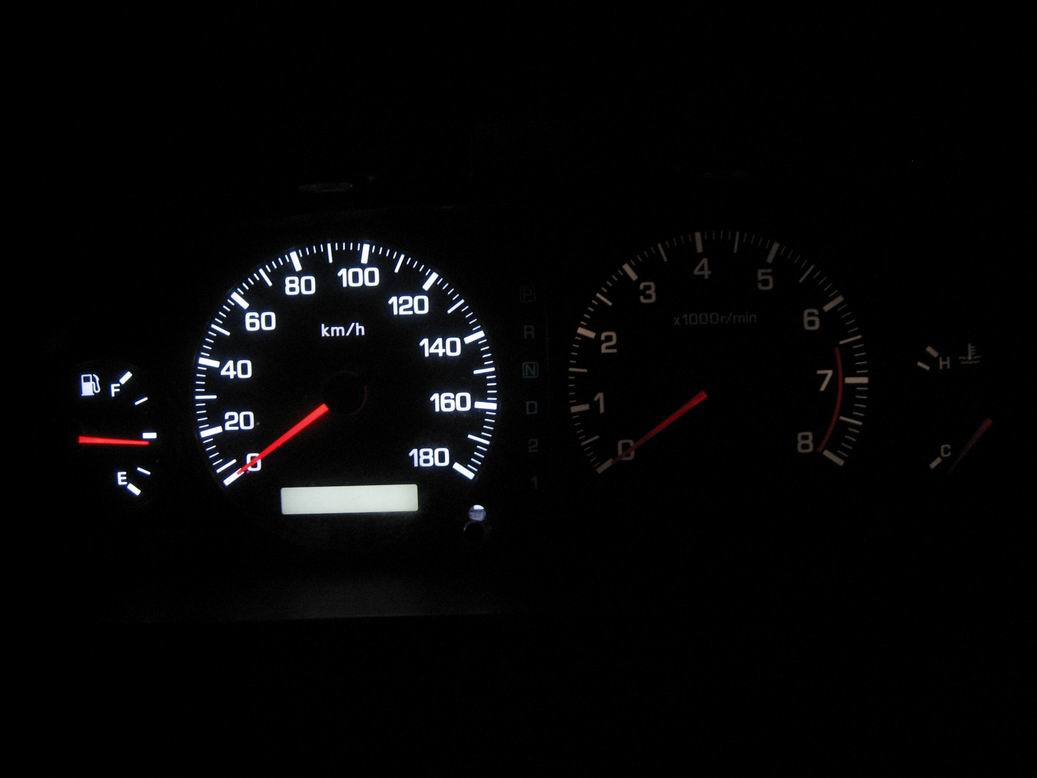

Сделана половина приборки для Цефирика - результат виден невооруженным глазом 8)

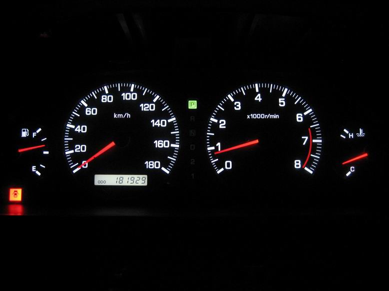

конечный вариант
При повышении яркости примерно в 5 раз, потребление энергии снизилось с 1000 mA до 130 mA ! При том, что две передние лампочки габаритов потребляют 800 mA! Если ночью для комфорта регулятором убирать яркость, то панель будет потреблять столько энергии, сколько потребляет микролампочка, которая подсвечивает кнопочку аварийки 8)
