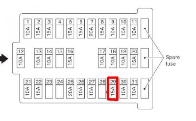

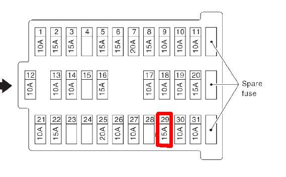

1. Извлеките предохранитель топливного насоса из расположенного в салоне автомобиля монтажного блока (см. Главу Бортовое электрооборудование).
2. Запустите двигатель и дождитесь его самопроизвольного останова. Для гарантии полноты разрядки проверните двигатель еще несколько раз стартером. Отсоедините отрицательный провод от батареи.
P.S.:Если вечером вынуть предохранитель и снять крышку с заливной горловины, утром при расстыковке штуцерных соединений прольется лишь несколько капель бензина.
