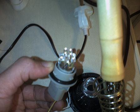

Спасиба за идею и инфу насчет светодиодов. Седня паял, пилил, шлифовал :D В головную оптику (см. замена штатной оптики) вместо двухконтатной лампы которую хотел поставить, заху....чил самосделанное устройство. Итак, беру двухкотакную лампу, аккуратно разбиваю, зачищаю цоколь и запаиваю к контактам суперяркие светодиоды с резисторами. 5 штук white на габариты ( цвет потрясающий - аналог дорогого ксенона белый с оттенком ) и 5 штук желтых на поворотник (офигительно - моргание без "полутонов" сразу яркое включение и выключение как без нагревания спирали в обычной лампе). Щас думаю сделать тоже самое со стоп-сигналами-габаритами, поворотниками сзади. Только думаю где ж еще суперярче наийти (20000 mkd ) а то с 7000 не фонтан для стопов :wink: И еще насчет подсветки панели приборов: буду делать как у тебя, только добавлю к белым цепь синих и красных и возможность переключения цветов :lol: и ваще в машине воткну светодиоды куда тока можно :lol:

Кинь фотку как это смотриться в фарах.

сделаю, но только по возвращению из отпуска :D
