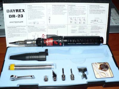

обратная сторона таинства
на картинке представлен газовый паяльник:)
вот так я теперь узнаю, что у меня врублен Drive :)

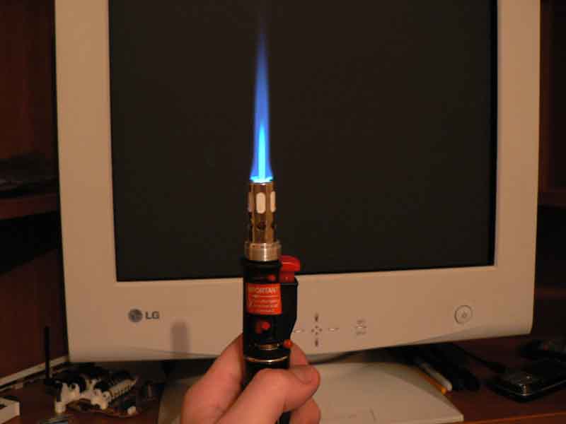

вот специально затарился для таких целей. чтобы и в поле можно было что то спаять :)
можно использовать и как горелку. например дать прикурить
