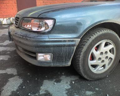

:idea: Мысль такая: заменить штатные фары на прозрачные как у цефиры (прозрачные, головной свет и поворотники под одним колпаком) но не джапанские а с "правильным" пучком света. похоже сделаны они для американского рынка, поскольку в поворотниках двухнитевая лампа (габарит-поворотник). вобщем попробую сделать - расскажу и фотку выложу:roll:

Я думаю аццтой палучицо ибо у американцоф сваи стандарты по свету, и практически все модели американцких фат славяца сваей слепатой, т.е. светить будет хуже и пятно будет другое !!!

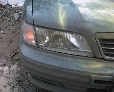

так было :cry:

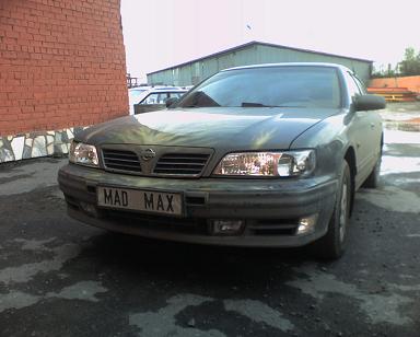

стало :D

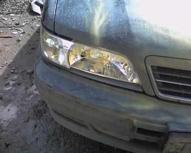

конструкция такова: лампа как и была H4, рядом с ней габарит, вместо которого поставлен стробоскоп, и в поворотнике возможно поставить двухконтактную лампу поворотник-габарит, все встало без каких либо проблем, на все 45 минут времени.

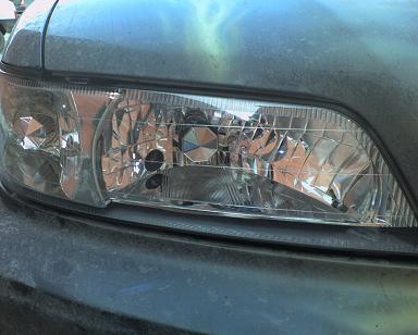

итого: головной свет лампа H4 IPF 5000K, в фарах и противотуманках сейчас стоят стробы, габариты перенесены в бампер, осталось воткнуть двухконтактную лампу в поворотники
Светят по-моему, даже лучше, чем оригинал. Пучок даже на ближнем равномерный и далеко бьет. По бокам правда лепестки маловаты, но с поворотными фарами и этот вопрос снимается.
