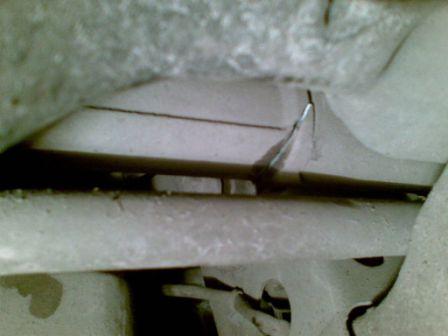

А уменя тут ДТП случилось :( , принял передним колесом боковой удар от бордюра на скорости 120 км/ч.
Итог:
баллон в лоскуты
нижний рычаг и рулевая тяга в хлам :( :(
До стоянки на запаске доехал, потом купил детали, пригнал Ласточку в сервис, опять же своим ходом, когда все менять стали, сняли защиту двигателя, обнаружилось, что еще и рулевая рейка лопнула :( :( :( , сказали что с таким повреждением машина вообще ехать не должна.
Заменили рычаг и тягу с наконечником, езжу уже 4-й день, по рулевой ничего не обычного, нигде ни течет, но вот трещина на рейке покоя не дает...
Какие могут быть последствия?
Что здесь можно предпринять?
Заменить на новую или б/у или возможно эту отремонтировать?
Вообще-то эксплуатация с неисправным рулевым запрещена не только правилами - но и здравым смыслом. Конечно, если бы не обследовал - то и ездил бы дальше, но вот когда знаешь..... В общем - каждый выбирает сам, но.... риск - это отнюдь не благородное дело. По поводу ремонта - насколько знаю рейки очень плохо ему поддаются.
Dimces, Да как же ты ее починишь - варить - еще больше поведет. И кстати если такой удар по ней прошел - я бы еще раз внимательно посмотрел всю переднюю подвеску - где нибудь наверняка еще следы деформаций есть - я как-то раз вывернутую балку переднего моста на "москвиче" менял - устал новую присобачивать - все присоединительные точки ушли :(

Я честно говоря с рейками не сталкивался, даже не представляю как она конструктивно устроена, предполагаю что могут меняться отдельные ее части, например та, что на фото, поэтому интересно любое мнение, и тем более если уже был опыт по такой проблеме.
А по подвеске посмотрели все, визуально ничего больше не увидели, но на стенд обязательно заеду!
Рейка неремонтопригодна!!!!! У кого-то получалось сальники заменить (есть Кулибины...) - но это дело случая. Дорогая, собака - надо искать б/у - но это кот в мешке...

Консультировался по этой проблеме у многих, практически все мнения однозначно сходятся к тому что необходима замена, причем на новую, а эксплуатировать автомобиль с таким повреждением опасно.
Обзвонил сегодня всех известных мне поставщиков: цена новой рейки от 26 до 29, в конце дня нашел за 25 400.
Серъезное попадалово на бабло, но деваться некуда, завтра меняю.

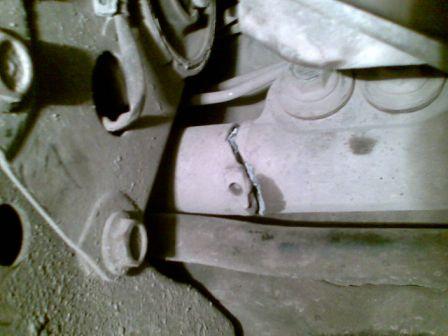

Вот еще одно фото рейки, при снятой защите...
Я с этим уже больше НЕДЕЛИ езжу, проверил развал-схождение, все в норме!
Какие-либо признаки неисправности отсутствуют!!!
Есть инфа, что где-то на Трикотажном рейки перебирают очень качественно.
