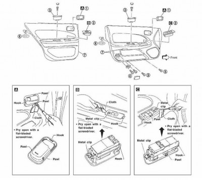

Привет всем. Вчера какие то сц..ки разбили переднее боковое стекло и вытащили из бардачка КПК. Надо чего-то со стеклом теперь решать.
Может кто знает:

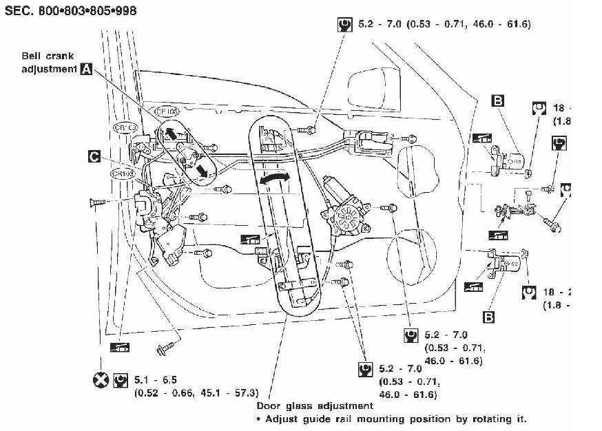

1. Как разбирается дверь (вернее обшивка снимается)
2. Как там дальше стекло снять\поставить
Любая помощь приветствуется.
Машина Maxima A33.
У меня был опыт снятия обшибки с Toyota Corona, но тут что-то как-то сложнее и даже не знаю с чего начать.

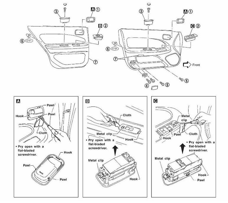

Ну раз помощь приветствуется любая, то на А32 это делается так:
А там может уже по аналогии...
