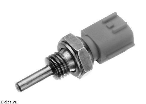

на моей максимке чет мозги подклинивают по утрам,помоему заморочка с датчиком,(при запуске утром,вкл вентилятор,а потом и вовсе глохнет,да и по моему расход увеличеваться стал,что делать...

была такая проблемка, решается достаточно просто. Это не мозги, с ними всё в порядке. Это датчик температуры, который на мозги подает сигнал(помоему трёхконтактный, если память не изменяет). Стоит в оригинале 1000 деревянных, есть и неоригинальные - рублей 600. Меняется за 5 минут.при запуске утром,вкл вентилятор,а потом и вовсе глохнет,да и по моему расход увеличеваться стал,что делать...
А именно: открутил, старый выкинул, новый вкрутил
И будет счастье твоему максиму!

Можно было датчик кипятком в очередное утро полить. И ТЕТТЫ не понадобились бы - точно.Бишкек писал(а):Спасибо Вам,мои догадки подтвердились!,правда я тетов не делал,но вот датчик уже заказал,через пару недель приедет,попроую поменять,а вот ещё вопрос,после замены в компе нинадо ни чего сбрасывать,ну типа ошибки или ещё чего!?да а на расход бензы он может каким нибудь образом влиять?Чёт кажется мне немного он поднялся...
А на расход ВЛИЯЕТ - это точно подмечено!!!! Все верно. При прогретом моторе - соотношение бензы к воздуху 1:15. Чем ниже температура, тем ниже соотношение (1:14, 1:13 и т.д.)
када я искал датчик,многие не могли понять о чем я говорю,тебе говорит температурный нужен,другого там нет,и показывают мне тот,который на стрелку идёт,я им говорю нето,они чуть ли не смеются и програмку показывают ,где детально изображена система охлаждения,видишь один тут он у тебя!Тогда я вовсе закипел,говорю плйдём я тя носом ткну,специалист сраный...,ну само сабой он был удевлён увидев с маленьким температурным датчиком,чуть больше и с фишкой второй!
Вот так вот я его искал(и дай бог чтоб привезли то что надо,ато попадётся такойже спец и сунет не то...)
