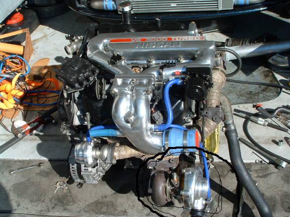

Кто нибудь знает: есть ли различие между двигателями VG30E и VG30ET? Турбокиты, строкер-киты и т. д. на Z31 есть, можно ли их утановить в стоковый VG30?

oleg custom писал(а):Кто нибудь знает: есть ли различие между двигателями VG30E и VG30ET? Турбокиты, строкер-киты и т. д. на Z31 есть, можно ли их утановить в стоковый VG30?

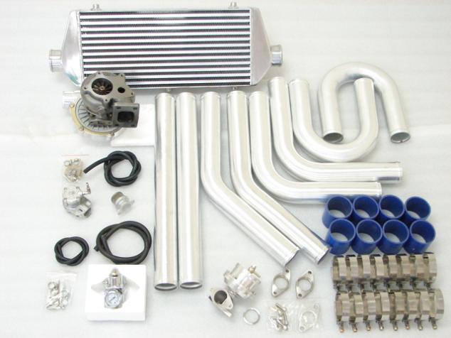

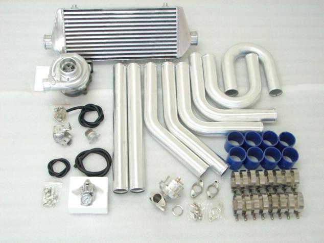

Вот они родимые:
Хочешь компресор
Хочешь турба
Продавец надежд

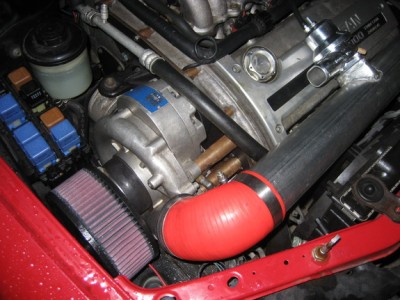

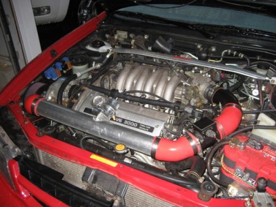

Думаю на американском ибэй, америкосы ставят компрессоры и на максимы и на инфинити
вот варинты с компрессором

Продавец надежд писал(а):ну вы даете, куда такая можность на передний привод
А чё нормально.По москве ездит куча сивиков,прелов и других переднеприводных тарантасов с дурью за 300 коников это 1.
2)Очень много авто последнее время стало с заводскими показателями близкими к 300л.с.Воозможно они разводные а мож и нет.Fokus ST/Octavia RS/Mazda 3(не помню как).
Авто эти заметим малой массы,а МАКС скока весит?
Листал каталог недавно наткнулся на Финик не помню какой, привод передний-270Л.С.
Такчто турба рулит,У меня в планах она есть и никуда не денеться, вопрос времени и денег.Ноэто будет в последнюю очередь.
Радость эту купить можно на ЕБЭЕ как и было сказано стоит она ТАМ 880$ примерно +достовка значительная сумма т.к.вес большой.
по описанию снять мона 350коней минимум.Кит как я понял уневерсальный т.е.написано"for maxima 89-2000".
НО на мой взгляд кит ОЧЕНЬ не полный(для турбо):1)где колектора выпуска?Сварить здесь будет дорого.2)форсунки более произв.+бензонасос.3)МАФ не справиться нужен датчик другой МАП вроде т.е. абсолютного давления.3)Шить мозг полюбому.Короче бюджет взлетит до небес.+установка, настройка.Мож придёться головы усиливать.Выдержит ли коробка приводы?
Имхо если делать то компресор более бюджетно и не так геморно но тоже хватит гемора.Пока так. Если кому интересно могу продолжить на эту тему.В дополнение:
