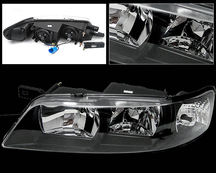

Перечитал практически все... Но выводов для себя сделать не смог - разница в оптике A32 и A32B зад и перед какая??? Кто нибудь примерял? Суть вот в чем:
Перед - становится все трудней проходить техосмотр у меня перед DEPO моноблок D2R в адапторе + дальний HELLA под решеткой. Собственно вопрос - вчем отличие от двухглазых моноблоков на A32B, судя по картинкам только в присутствии креплений для решетки и отсутствии верхнего крепежа как на DEPO.
Зад - те фонари которые в крыльях A32B по габаритам такие же? Крепеж значения не имеет.. тоесть полезут они в седла A32? просто здесь у меня назревает перекрас крышки багажника и если на крыло все лезит без особых изменений то крышку и поварил бы под америкосовский, есть там у них прикольные фонарики....

Сам озадачен подобным вопросом. Как прочитал на некоем американском сайте, где продается оптика "депо" под Infiniti I30 в кузове А32.... что она с некоторыми несложными переделками становится на максиму (американскую А32В). Значит должно быть наоборот..оптика с А32В с переделками должна встать на А32...Но на практике никто не пробовал - а хотелось бы знать наверняка. Знатоки - минута на размышление! Время пошло :mrgreen:

кароче вкрячить можно что угодно, хоть от BMW.
Без переделок не войдет ни перед ни зад - кузова разные, похоже только внешне.
Объем переделок не понятен - никто сам не пробовал.

Фара передняя!!!
1. Она уже.
2. Она короче.
3. Немного другой угол изгиба.
4. Другая линия изгиба со стороны поворотника.
Соответственно др. крепление.
НО, при желании можно поставить, немножко подрезать, подпелить, приварить. подварить.
А потом наверное даже в страшном сне не приснится!!!

Vladimir_VSmpo,
Оптика на картинке очень даже неплохая, это факт. Результаты по добытой инфе в студию! Уверен, что найдутся ещё желающие путем несложного (без сварки и прочих пыток автомобиля) рукоделия придать своему другу уникальный вид.

Да действительно на передних визуально с боку углы поворотника чуть другие, по крепежу: рессмотрел все картинки с ebay встанет без всяких переделок на кузовном железе, единственное спилить с них крепеж решотки.... а вот с линией изгиба самого стекла вот тут вопрос.... То что уже, так и моноблоки АЛя тайвань тип тоже уже стекла родного будут...

Артур писал(а):Фара передняя!!!
1. Она уже.
2. Она короче.
Артур, недумаю что производство кузовщины - рамы технологически отличается, на америкосовских сайтах изглядел все картинки A32B, рамка на которую фары крепятся один в один наша, даже места под крепеж Тайвань типа моноблок проглядывается .. отверстие рядом с болтами крепежа крыла, кто не вкурсе... А вот само крыло да другое и вырез под поворотник....

Господа нужно найти владельца а32b и за пиво снять мерки с фары - тогда все станет понятно..... У кого-то есть кто на примете?
Поддерживаю! Парни на американцах отзовитесь! Делов на полчаса, а сколько людей успокоится - либо да, либо нет... Чего сомненьями терзаться?
