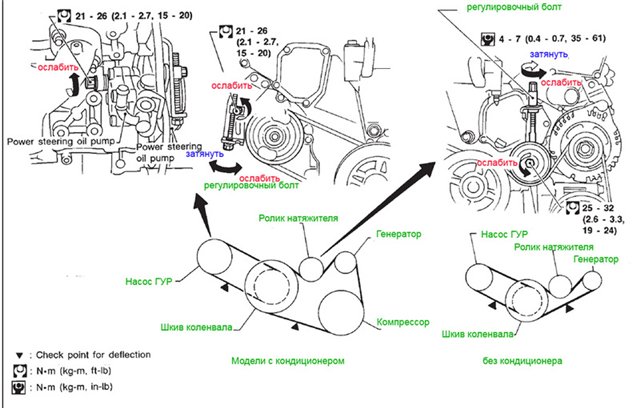

ремни
Снимаем колесо (5 гаек) и боковую защиту (3 винта)
Все действия производятся в колесной арке.
1. Ремень привода генер. компрес. (большой) Ослабляем гайку на натяжном ролике, далее крутим винт под капотом поднимаем ролик и снимаем ремень.
2. Ремень привода насоса гидроусил. (малый) За насосом болт на 14(трудно подлезть) ослабляем его, это крепление наоса, после чего ослабляем болт регулятора натяжки (находится рядом со шкивом насоса на 12). После крутим длинную шпильку (регулятор натяжки ремня) долго крутим и снимаем ремень.
Далее все в обратном порядке.
Позже может отсканю схему работ из книжки.

По состоянию, как на ремне появятся трещины (с внутренней стороны где ручейки идут), значит пора, у меня при ТО 120т.км. поменяли который идет на генератор и кондиционер вместе с роликом, тот который на ГУР стоит еще заводской.salgan писал(а):Скажите пожалуйста как часто надо менять ремни на наших машинах. После покупки авто проехал 50 тыс. вот тоже думаю что наверное надо менять уже. У прошлого хозяена забыл спросить когда он менял их или вообще менял.
Как скажите через какой пробег надо их менять.
