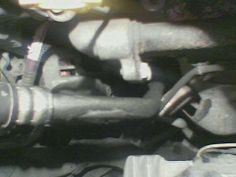

Всем привет.
Что это может быть
Алюминиевая трубка, в каком то темно зеленом образовании (оно влажноватое) на фото видно не очень.
Вот они какие - инопланетяне! Даже не прячутся!
pafnutius
Сообщения: 577
Откуда: г. Москва
Сообщение pafnutius »
помой под капотом и не парься :D
А если серьезно, то если аллюмий начинает так есть окисление (на самом деле эта хрень должна быть белой, зеленый оттенок дает антифриз) - готовься к замене трубок (если не принять превентивных мер по зачистке). Аллюминий чем хорош - на нем образуется защитная пленка (Al2O3), которая препятствует дальнейшему контакту с кислородом и если она разрушается и не образуется снова (под действием других хим элементов) - жди превращения металла в труху. :(

Zasha
Сообщения: 200
Зарегистрирован: 30 окт 2006 13:47
Автомобиль: Maxima 3.0 A33 Black
Сообщение Zasha »
Анатолий Васильев,
На счет плесени это я конечно загнул, это конечно больше похоже на то, что когда масло подтекает и на него садится пыль, но у масла цвет будет темнокоричневый (черный), а здесь зеленоватый.
Вячеслав Владимирович,
Жидкость мне вроде не заправляли, если конечно она не идет в месте с газом из балона.
Лампа есть проверим.

Сообщение Azik »
фрион это. если потек, значит кондей не будет охлаждать очень скоро. вернее компрессор не будет включатся из за отсутствия фриона.
у меня была похожая история, трубка треснула и фрион вытек. пришлось менять трубку, ну и заправлять фрион.

Сообщение Alex345 »
Кондей пока холодит сильно. подождем.
И у меня точно такая же фигня и тоже в этом месте. Кондей холодит нормально. Тоже хотел поднять вопрос.

Zasha
Сообщения: 200
Кондей
Сообщение Zasha »
Как вариант.
Если эта труба холодная (не помню) и на ней появляется конденсат после на нее садится пыль, а зеленоватый оттенок появляется из за окисла трубки.
Когда покупал авто (зима 2006) мотор был чистый (очень чистый) кондей работал но слабовато, летом заправил стал пользоваться и повилась пыль под капотом и эта хрень.

Сообщение korgik »
Zasha, Буквально на днях заменил эту самую трубку. Симптомы были такие же как и у тебя.Зелёный масленистый налёт, вытер его, через неделю он появился снова. Поехал к своим холодильщикам, посмотрели, проверили газоанализатором, давление в системе и количество фриона.Вывод утечка. Ремонт трубки со всеми сопутствующими работами 4.500. Но я купил б.у трубку со свежей машины и заменил. Хотя мог не парится, утечка такая что заправки хватает как раз на сезон...
