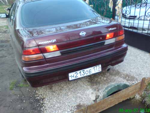

Решил отписаться:
-купил цоколь под лампу от таза
-аккуратно, раскалённым ножём сделал отверстие для лампы в фонаре
-соеденил одну противотуманку с другой
И результат:

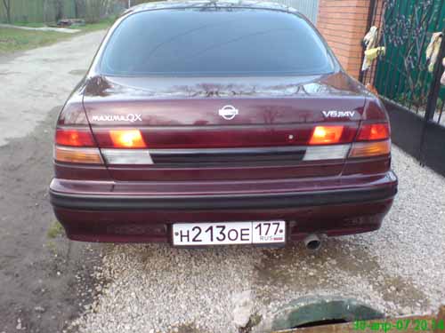

и ещё

Не вкурил...ты то есть в пустые стекляшки свет провел или как? Извини, за тупые вопросы, но..мне очень интересно...

Немного не так. Штатно в максиме идёт лишь левая противотуманка(рабочая), а правая - лишь катафот без лампы. Вот я и сделал вторую противотуманку рабочей.
