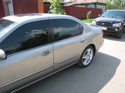

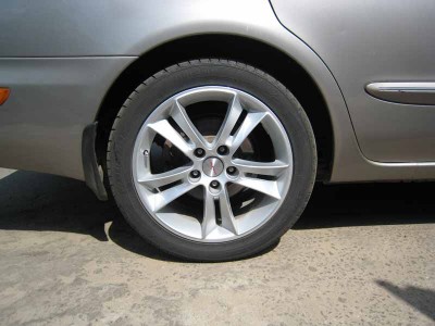

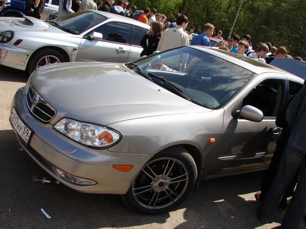

Здравствуйте!
Очень часто я задавал на форуме вопрос войдут 225/50/18 а А33 или нет? Ответа однозначного не нашёл. Пришлось рискнуть.
Теория:
1. Резина.
Сейчас стоят 215/55/16. В рестайле - 215/55/17, следовательно: 225/50/18 будут незначительно выше (7мм), а высота резины незначительно тоньше (5мм), то есть всё должно войти, ТЕОРЕТИЧЕСКИ.
2.Диски.
Сейчас стоит оригинал 6,5х16 ЕТ40, зимние - кЕтайские 7,0х16 ЕТ38, следовательно для ширины резины 225 ширина диска 7,5" вполне достаточна, ТЕОРЕТИЧЕСКИ. А так же вылет 35 ТЕОРЕТИЧЕСКИ подходящий.
Практика.
Приобрёл резину Pirelli Pzero Nero 225/50/18. В таком размере это ЕДИНСТВЕННЫЙ! вариант. А так же диски Kosei D-Racer 7,5х18 ЕТ35.
Установил всё это дело, и.... всё ВЛЕЗЛО :D :D :D
Но если бы вылет был больше или резина шире, то задевало бы.
Теперь фотки.

Сообщение -=CRAZY=- »
А запас какой остался?
при амотризации точно не чего задевать не будет?

-=CRAZY=-,
В том то и дело, что нигде ничего не задевает. Всё проверено. Задевает совсем маленько за защиту только при полностью вывернутом руле и большом крене, что в штатной эксплуатации ПРАКТИЧЕСКИ невозможно. Но если бы вылет был бы больше, то задевало бы сильнее ТЕОРЕТИЧЕСКИ.

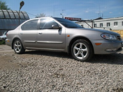

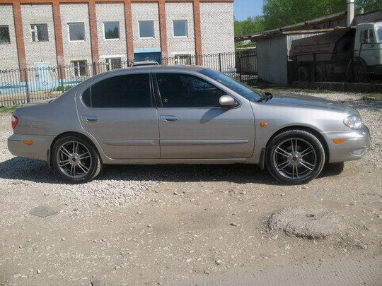

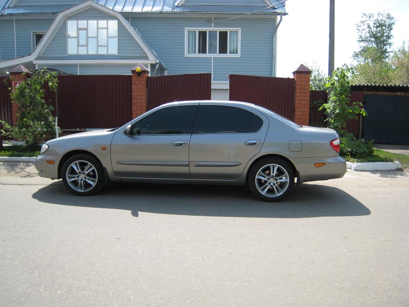

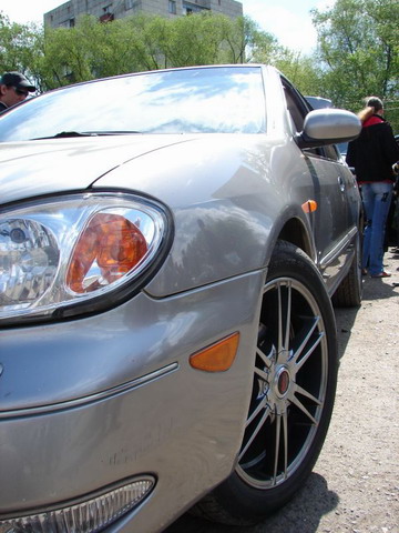

Гм, мне кажется гораздо лучше смотрятся диски в цвет машины..я ставил низкий профиль 235/45/R17. Широкие как у танка, и не задевают. А тут я гляжу запаса очень мало..щас тоже пойду сфоткаю, и выложу ;)

Сообщение Spent »
Ну вот собственно, есть запас.
235/45/R17
235/45/R17

Сообщение Spent »
Еще фото

Сообщение Spent »
И последняя...

VAS
Сообщения: 174
Зарегистрирован: 15 окт 2006 12:53
Откуда: г. Пермь
Сообщение VAS »
kesha333,
пропали куда-то :?
Кстати по результатам замера GPS спидометр один в один показывает. Максимум разогнался 212,8 км/ч (как по паспорту). Одометр врёт, меньше показывает, хотя GPSу верить что-то не хочется.
Нигде ничего почти не задевает, даже на больших кочках. Задевает чуть-чуть за пластиковую защиту в задних арках сверху. Но это я без пассажиров ездил...
Фотки вверху опять вставил.
