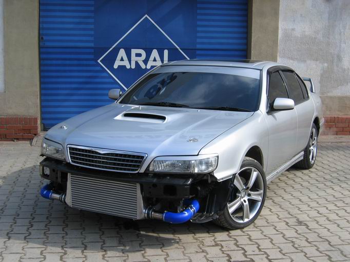

Смотрите что сделали из Сefiro новосибирские ребята!!!
Бармаглот
Сообщения: 3557
Сообщение Бармаглот »

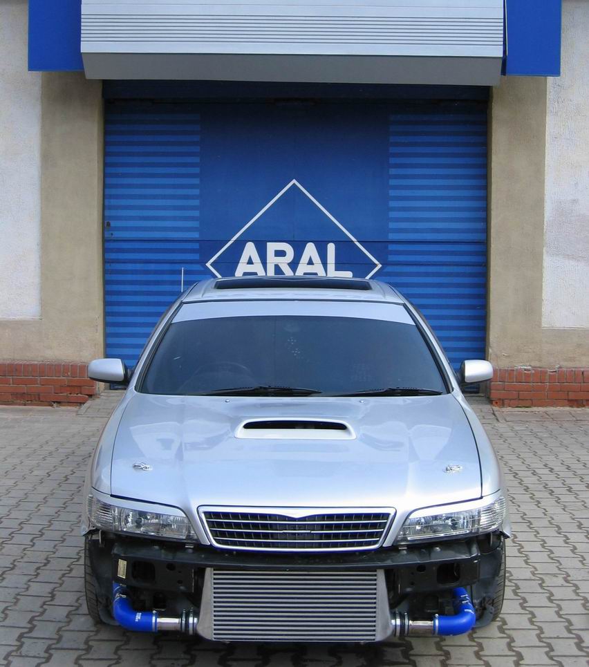

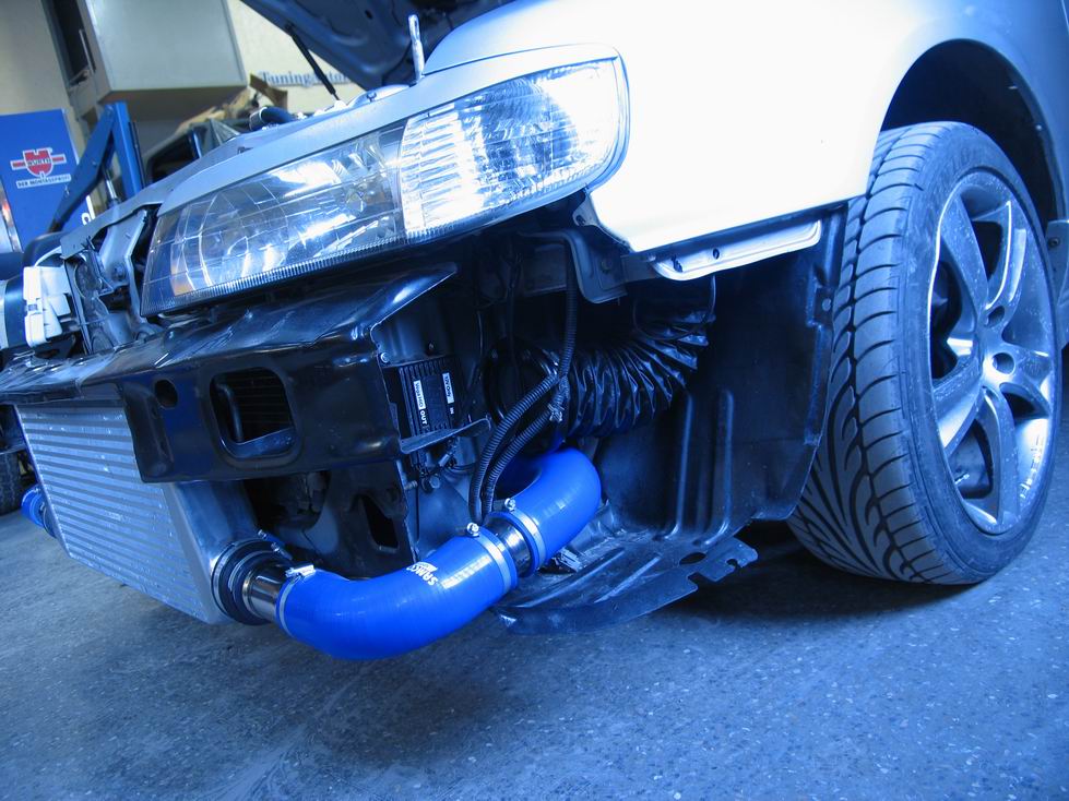

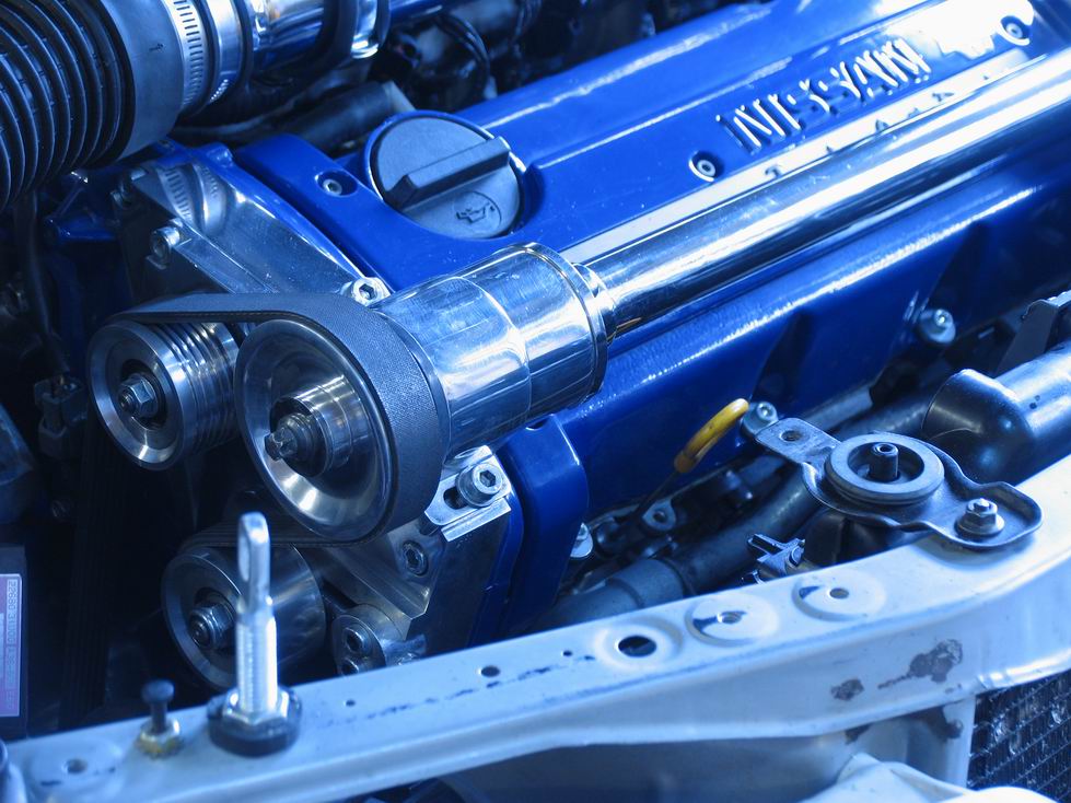

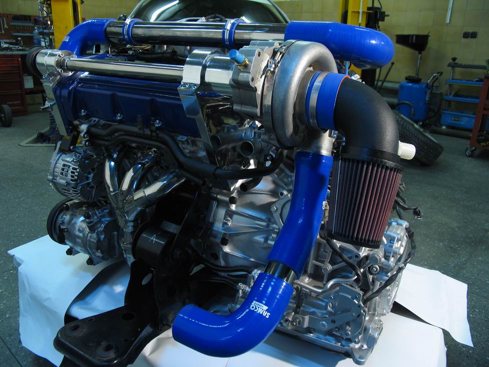

Из конторы TuningAutoDesign... Впечатляет однако...
фота1
(118.57 КБ) 3071 скачивание
фота 2
фота 2
фота 3
(130.97 КБ) 2988 скачиваний
фота 4
(127.79 КБ) 3018 скачиваний
фота 5
фота 5
фота 6
фота 6
фота 7
(149.03 КБ) 3088 скачиваний
фота 8
(67.07 КБ) 3089 скачиваний
фота 9
(132.62 КБ) 3234 скачивания

Круто :D

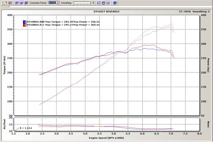

Интересно сколько там кобыл
Бармаглот
Сообщения: 3557
Судя по американским сайтам, до 370 кобыл выжимают из VQ30DE при помощи турбины или суперчарджера...
Вот график, правда не от этой машины, но показательный!!!

Если с мотором кардинально ни чего не делали, тогда думаю, что с такой :arrow: турбиной лошадей 50 в плюс добиться можно.

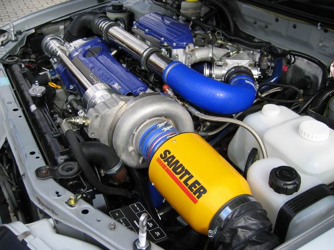

А можно вопрос к знатокам? :)
Я чего то не понимаю, там насколько мне видно поставлен механический нагнетатель, о какой турбине идёт речь?
Или тогда зачем вал ремнём вращать?....

Красиво блин.
А зачем дырка в капоте?

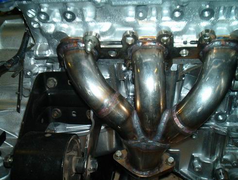

А коллектор выпускной, не родной?
Я всмысле можно ли такой изготовить самому (у токарей и сварщиков?) :?:

http://asjornal.ru/artic05/09tun.shtml
Судя по всему это не так-то просто

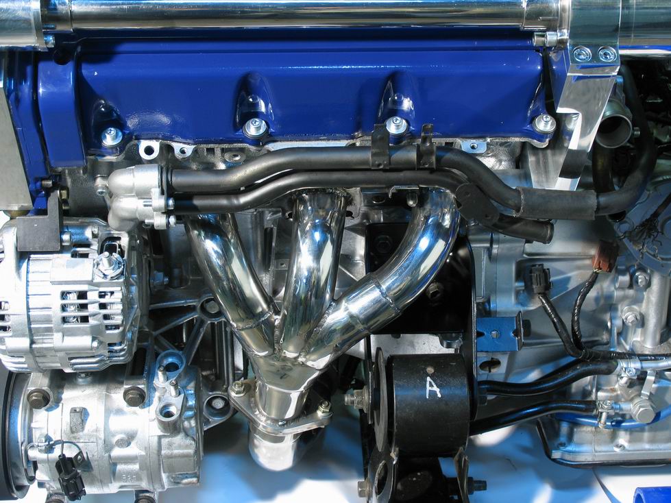

Что-то картинки отличаются: 011 и 05 - заборник разный.

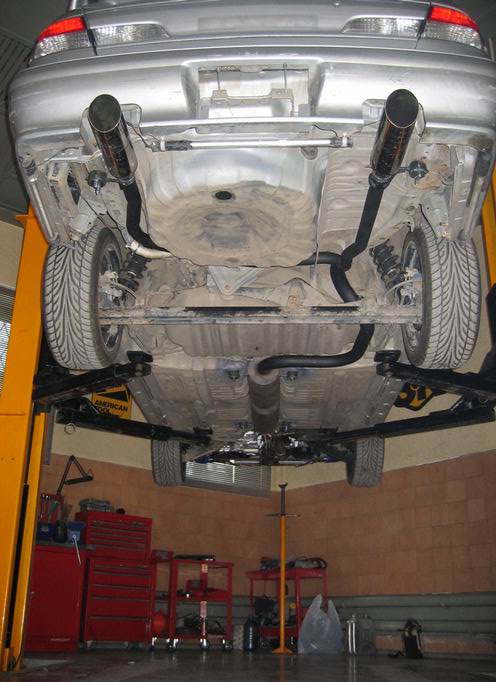

А с выпуском ничего не изменилось - вход из коллекторов в одну трубу и в конце разделение на две. Смысл? Ну убрали заднюю банку. ничего не поменялось принципиально. Только красивые коллектора из нержавейки. Мне так кааэтся.

А вообще мне кажется проще было бы турбину поставить, выпускной всё равно переваривали, турбина не отбирала бы мощность, в отличие от нагнетателя... правда пришлось бы какой нить васгейт приделывать и с мозгами что то делать... но эффект был бы лучше мне кажется...
а то что они 370 лошадей сняли, мне кажется както нереально.. на очень высоких оборотах разве что... когда нагнетатель до оборотов турбины дошёл :)
(извините, если что, я любител потрындеть :) иногда не ф тему)
Sas - Maxima QX 95 A32 3.0L АКПП
370 если плясать от 295 (насколько видно по графику). Даже здесь (http://www.clubmaxima.ru/?maxfastandfurious.htm) получилось меньше, а система покруче. Но увеличить мощность в 2!!! раза только с одним нагнетателем - чудес не бывает.

Дык на графике же написано, что он не от этой машины. Правда в чем смысл?
