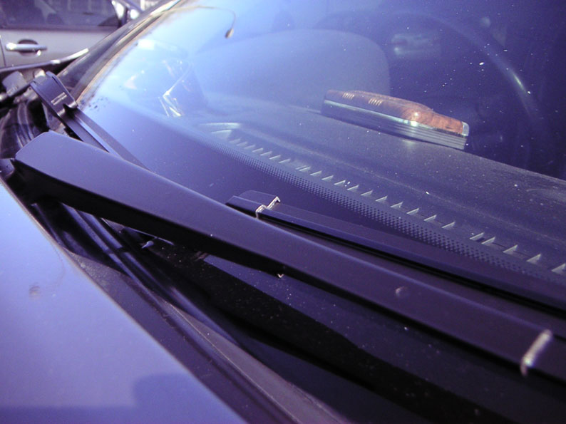

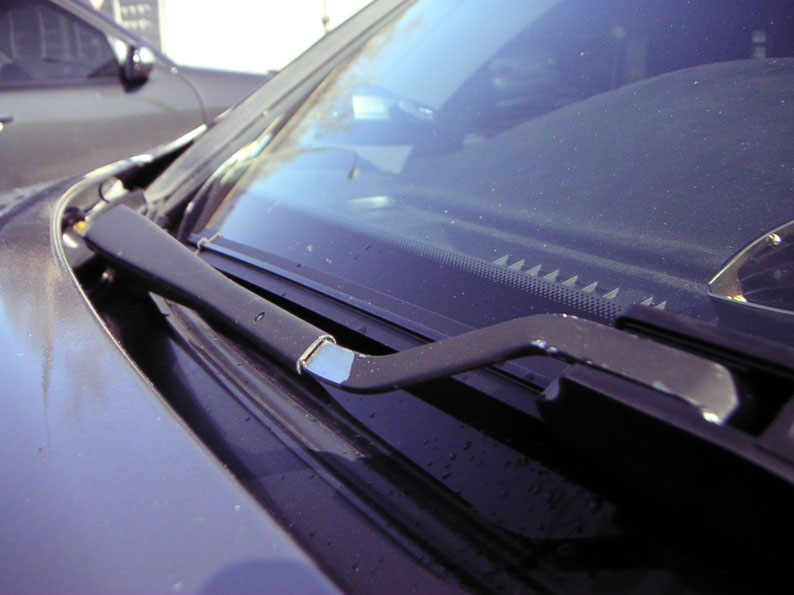

По-порядку:
Снятие поводков производится в два этапа. Первый - это снятие защитного колпачка и отвинчивание гайки, и второй - непосредственно снятие поводка с поворотного штока. Т.к. поводок имеет прижимную пружину, при снятии и установке возникает эффект заламывания поводка относительно штока. Справиться с этим не сложно, нажимая на шарнир откидывания щётки. Установка в обратном порядке, соответственно.
Непосредственно для покраски понадобятся следующие материалы:
1) Смывка старой краски (в баллоне, 90 р.)
2) Грунт для глянцевых поверхностей (в баллоне, 130 р.)
3) Краска акриловая чёрная матовая (в баллоне, 130 р.)
4) Шкурка
5) Времени порядка 1-2-х часов и минут 20 на снятие-установку.
Этап 1.Необходимо полностью снять старую краску, т.к. не до конца облезшие участки будут облазить и в дальнейшем, а в месте перехода создавать эффект глянца.
Смывкой старой краски плотно укрываем поводок частым и многократным нажатием на распылитель и оставляем впитываться. В инструкции сказано подождать от 10 мин до 1 часа пока не произойдёт полного впитывания. Хватает порядка 20 минут, после чего старая краска отходит без особых усилий. Снимаем старую краску, после чего поверхность нужно тщательно обработать шкуркой. Все смывки производятся на основе парафинов, поэтому после обработки смывкой и шкуркой необходимо очень хорошо промыть обрабатываемую поверхность тёплой водой с порошком или Fairy и просушить обычным феном. Поверхность готова для нанесения грунта.
!!! Поверхности после обработки руками не касаться.
Этап 2.После того как поверхность высохнет, приступаем к декорированию грунтом. После каждого небольшого (еле заметного) слоя поверхность лучше просушить феном. Грунт наносится до состояния полного укрытия поверхности. (у меня получилось 6-7 микрослоёв).
Этап 3.Краска наносится на полностью высохшую поверхность с расстояния 30-35 см. многократным кратковременным нажатием на распылитель баллона. По известному принципу каждый слой лучше просушить феном. Наносить лучше 3-4 тонких слоя.
И последнее, если расходовать материалы умеренно, то комплекта из трёх баллонов должно хватить на 10-15 покрасок. Удачи.

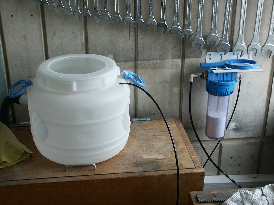

прочитав сей рецепт, в памяти начали рисоваться картины оксидирования или воронения....с предварительной виброобкаткойЕрмак писал(а):Два года назад тоже красил поводки, но проще. Сначала отпескоструил оксидом алюминия 250 мкр потом промыл в ультразвуковй ванне с составом для бесконтактной мойки (для удаления песка из подвижных элементов), потом без всякой грунтовки краской из баллончика (не помню какая) в два слоя. Держится шикарно!
- Ермак
- Сообщения: 322
- Зарегистрирован: 25 апр 2005 17:02
- Автомобиль: QX A32 - 1999 год. МКПП 2.0 серебристая
- Откуда: Москва, Чертаново
Естественно нужен компрессор и пылесос! Если будет кому интересно, то могу выложить более подробную информацию. Кстати, продаю маленькую ультразвуковую ванночку Sonorex TK-22 от мирового бренда BANDELIN по смешной цене 1000 руб. Купил себе новую большую
