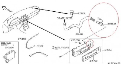

Это не тот, это датчик солнца. Тот что с трубочкой (гофрированная такая) - справа от блока климата - трубочка идет к решеточке на бороде (она тоже справа). Без трубочки работать не будет, она подает воздух из салона к датчику. Если не видал - она валяется где-нибудь в недрах - ее иногда теряют при разборке, а может нет ее совсем.

Maximka, Тест климата описан в мануале (ссылки на общий мануал по на главной странице, справа где-то). правда там по английски, но в общем все понятно. В тесте много режимов, в 2-х словах не опишешь..., все делается кнопочками самого климата, так что можно самому в полевых условиях. Трубка идет от решеточки на бороде до самого датчика, не заметить ее невозможно, она с палец толщиной (у меня черная, а там х.з. какие еще бывают) - выходит ее нет :cry:

allert, ничего, зато внятно :) ! Я извиняюсь за дотошность, но не хочется торпеду разбирать просто так. Один конец трубки должен быть(как я понял) на блоке управления климатом.А второй конец где должен быть? Где стоит этот датчик? Может, есть какая-нибудь картинка?
Maximka, Нет, я без фотоаппарата лазил, есть вот ссылка, 27621Е - это и есть трубочка
http://213.234.216.242/nissan/unit.asp? ... sgrpid=272
на ссылке эта гофра видна "как есть", разбирай климат, это не трудно)) заодно датчик протрешь)))) респект allert за ссылку, просто бросил её сюда
