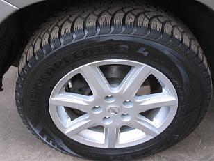

Такие диски встанут на максиму А32 ?
TagTar
Сообщения: 360
Сообщение TagTar »
215*65*R16.
Увидел объяву о продаже таких колес. Они на максиму на А32 встают без проблем или нет ?
колесо_на А32.JPG (15.18 КБ) 3134 просмотра
Юрич
Сообщения: 1302
Сообщение Юрич »
По крепежу подойдут. По величине в поворотах будут цеплять

TagTar, посмотри тут. http://www.100koles.ru/info.php Я думою должны встать. правдо у меня 215/60 R15 :?
У меня стоят летние 215/60/16 - нормально, даже есть место. Вылет только должен быть в пределах нормы.

Анатолий - вылет 40. Это нормально ?
Zayha
Сообщения: 1005
Откуда: Москва, г. Зеленоград
Сообщение Zayha »
35-40 норма

GTRoman
Сообщение GTRoman »
65 vusoko. polu- driz. na trasse neustoichiva. 55 razmer ee. =D>
toweroff
Сообщения: 360
Зарегистрирован: 31 мар 2006 11:44
Автомобиль: Maxima 2000г.р. A33 3л АКПП, Teana 2011г.р. 3.5 CVT
Сообщение toweroff »
У меня тоже стоят 215/65/R16... Вроде не замечал неустойчивости... :roll:
