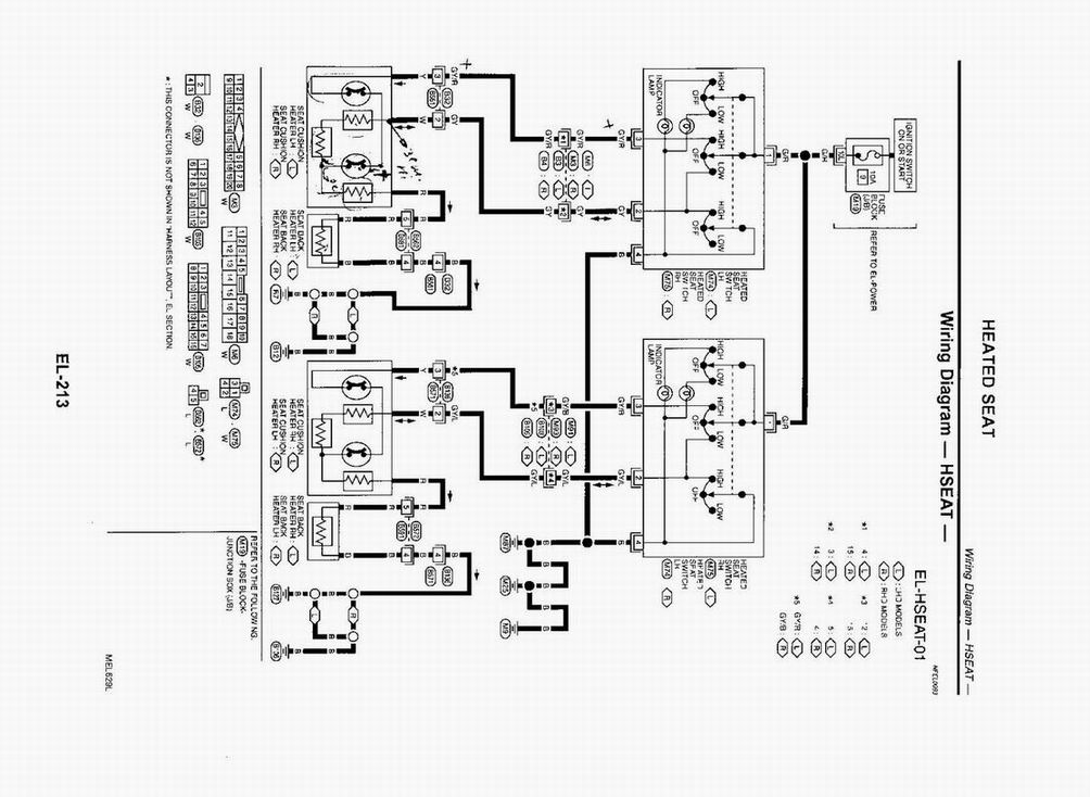

кто нить может сказать насколько интенсивно должен работать подогрев сидений....мне кажется что он как то слабо греет...и переодически...может ли такое быть или он либо работает либо нет?

Однако!Zasha писал(а):Как это лечить я пока не знаю (дума разберусь. но летом), но прокомментировать могу. Дело в том, что принцип работы подогрева это нагревательный элемент как у заднего стекла. Но так как вод. сидение находится все время под нагрузкой "зада" (постоянная деформация рабочей поверхности) и используется чаще пасс. то и происходит выгорание цепей.
Т.к. у меня была и А32, и теперь А33 Максима, могу судить исходи из личного опыта.
На А32 задница грелась нормально, а ведь на этом сиденье задница сидела как минимум на 4 года больше. А в А33 - такого нет, значит - характерная особенность

Все нити заднего стекла подключены паралельно. При выгорании одной, остальные работают. В сиденье же нить одна. При сгорании - нечему греть.Zasha писал(а):Как это лечить я пока не знаю (дума разберусь. но летом), но прокомментировать могу. Дело в том, что принцип работы подогрева это нагревательный элемент как у заднего стекла. Но так как вод. сидение находится все время под нагрузкой "зада" (постоянная деформация рабочей поверхности) и используется чаще пасс. то и происходит выгорание цепей.
Как это лечить уже описывали.

Нити в подогреве.
